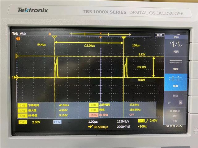

HI 老师们,
我在电池升压中采用了LM25122
1、按附件电路layout的PCB接12V电池后,升压输出电压只有12V。我们设置的最低升压电压是18V。
2、LO和HO无方波输出。
请 帮忙看看参数设置是否有问题,另外帮忙确认一下PIN13现在是直接0欧姆电阻接地(mode脚设置是否有问题),谢谢

请问,测试时,负载多大?
有没有做启动测试,看驱动信号是否出现过? 如果完全没有反应,有可能是芯片焊接,或者芯片质量问题(请问你芯片来源是哪?) 如果有驱动输出之后没有,确认一下保护电路,例如欠压保护,以及电流保护。
Hi
应该和模式控制没有关系,你可以在测试时,调整模式确认。
没有带载的情况下,启动就关闭了, 你先断开重芯片,只调试主芯片(先让主芯片工作起来,看是否有异常?)
( 还有上面的启动测试是否有做确认?以及芯片的确认,芯片启动后VCC, UVLO, SYNCOUT等是否正常?)

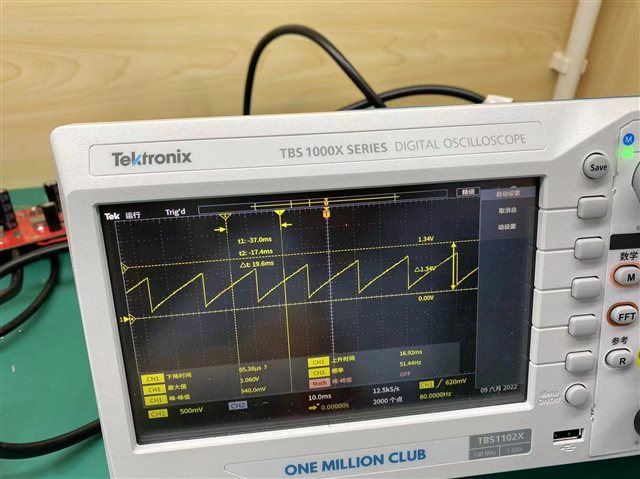

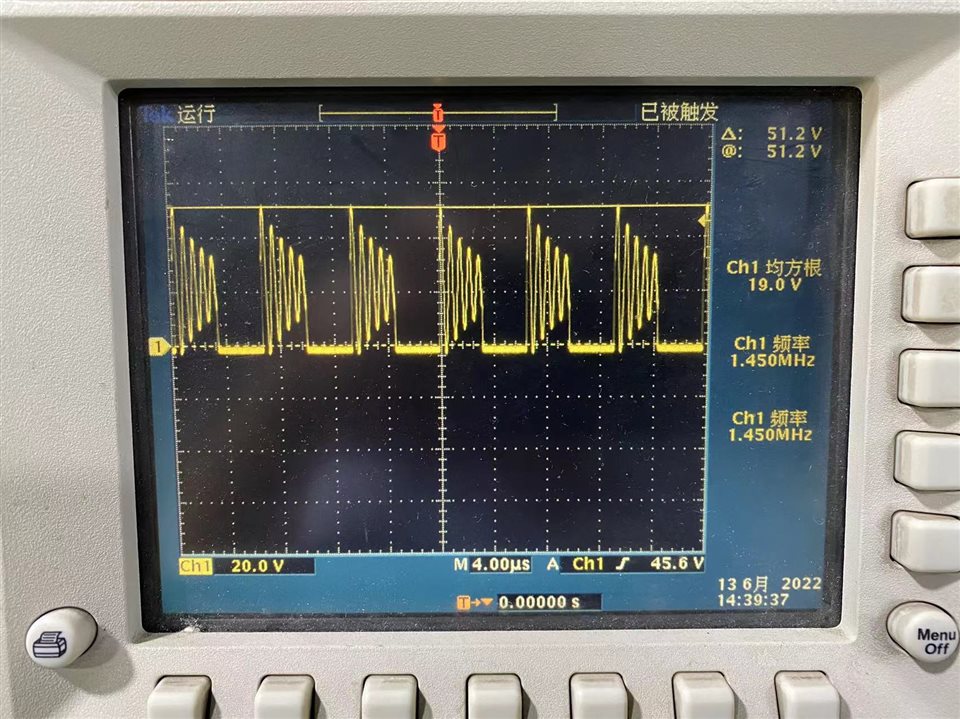

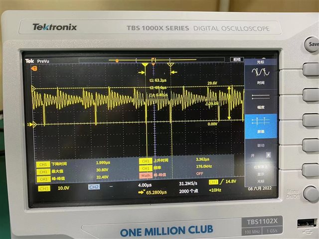

单路升压上去就烧MOS的话,首先确认你选择的电感饱和电流是否足够(有可能有质量问题)
pin7出现这样的波形不正常,应该是在不停的做过载保护,从三方面确认:
1. 功率电感,
2. sense电阻以及是否存在干扰。
3. 是否驱动异常导致同臂导通的情况。

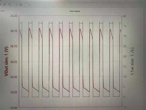

另外可以借助LM5122在线仿真webench确认一下电路。(LM25122和LM5122在输入电压范围上有差异,在芯片其他参数上没有差异,所以webench如果在输入电压没有冲突时,可以通用webench)

修改一下输入sense电路,以及确认一下chargepump电路看看?
