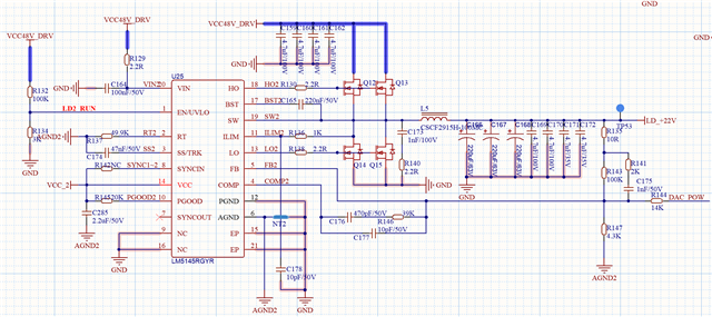

输入电压48V,输出电压23V,原理图如下

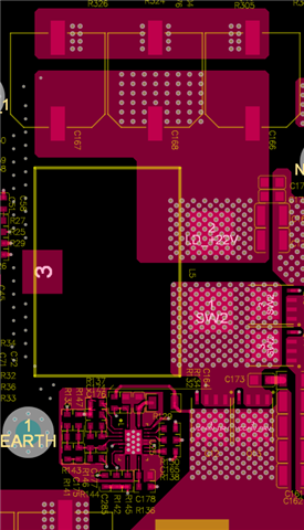

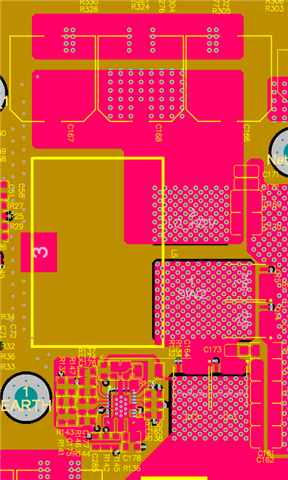

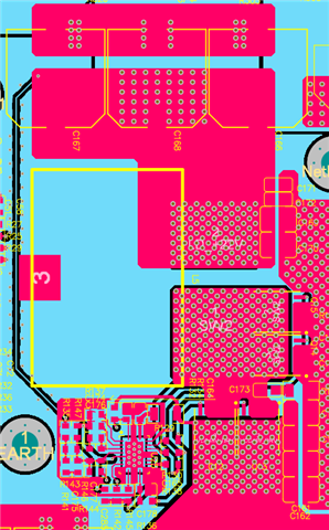

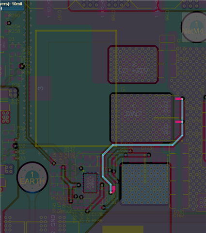

Layout如下

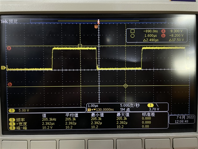

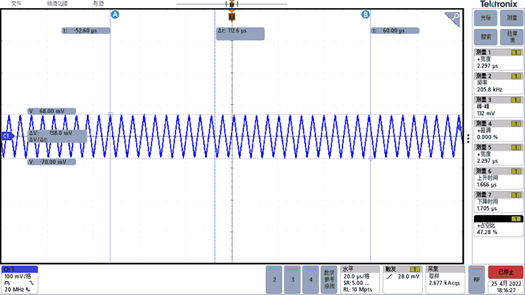

负载电流20A,在20MHz带宽下,纹波132mV,没有毛刺,波形很好。

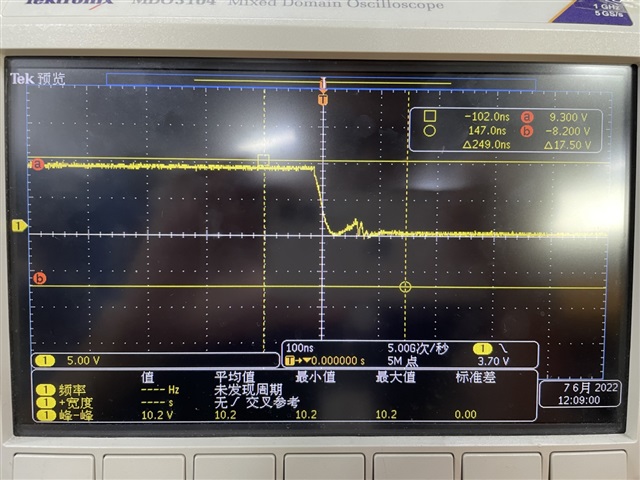

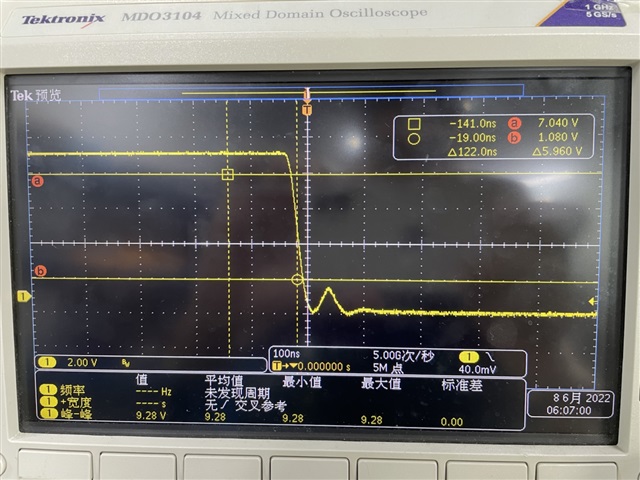

但是在1GHz带宽下,测试发现下管栅极下降沿存在震荡
下降沿放大如图
输出纹波会在下降沿震荡的后面一点出现毛刺/震荡,板上其他电源同样存在同时的毛刺。
我试过改变输入/输出电容,改变频率/电感,改变反馈补偿网络,都没有作用,求解决方法!!

       一般测试20MHz带宽即可,如果在此时没有下降沿出现毛刺就应该不会有问题。
       1GHz带宽下出现问题,可能是测试问题。
  •  20MHz带宽下,下管下降沿也有毛刺

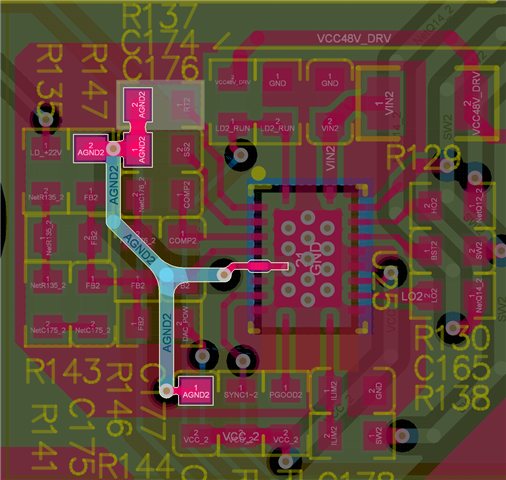

        看一下频率控制这里是否有干扰?  注意RT这里的GND是选择模拟GND.  (芯片layout中模拟GND和功率GND是需要严格隔离的,然后在芯片底部短接)
        另外频率降低会有改善吗?
  • RT的GND是AGND,连接到芯片底部,改变频率毛刺依旧存在下管下降沿处,纹波也会存在毛刺。补充说明一个情况,毛刺大小是随负载电流的变大而变大的。
    这块板LAYOUT的下管栅极(LO)相对较长(40mm),有一部分紧贴着SW处,没有地分隔开,不知道是不是这个的影响。
    我测过我们其他的不同的LM5145的电路板,下管驱动线很短的,基本直连芯片,纹波也会有和下管下降沿同步的毛刺,峰峰值不大,而且不会随负载变大而变大,但是当用示波器测量下官栅极的时候,纹波峰峰值也会变得很大,出现和帖子问题类似的情况

        电流越大,layout不好,寄生参数引起的震荡越大。
        如果是这样的话,建议你确认layout, 严格参考datasheet说明55~57页(这款芯片layout的说明远比其他芯片多,要特别注意)
