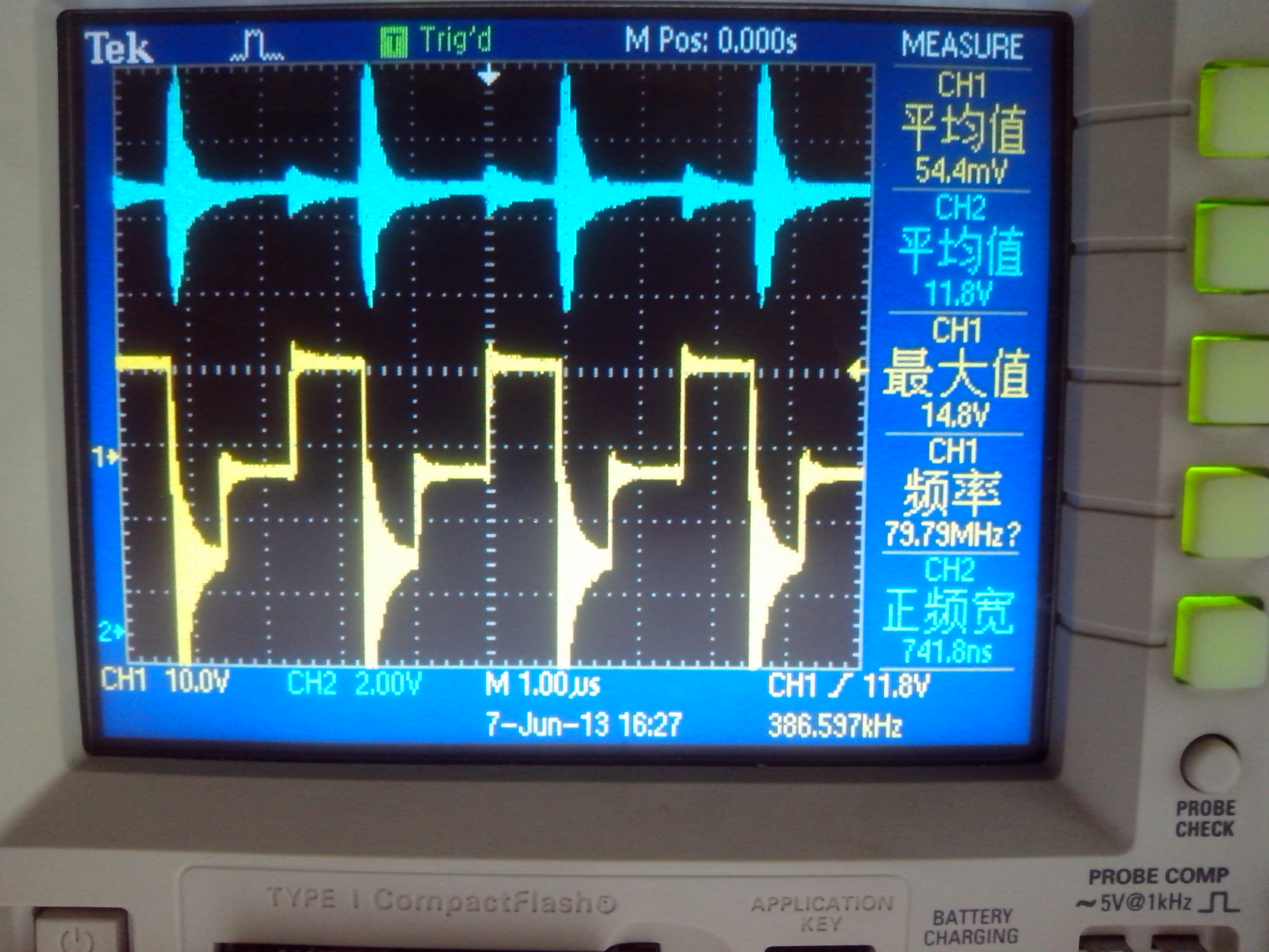

上几个我调试时候典型波形,也欢迎指出和要求我添加什么典型工况波形?或是动态响应波形? (输出功率恒定30W)
下图中,输出电压(CH1 黄色)与电感两端电压(CH2 蓝色)的波形。
从上述图中可发现,输出电压波形太难看了。

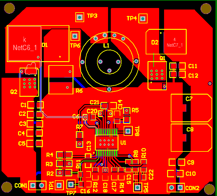

我的PCB布局如下图所示:
恳请各位多多指导。
因为这是用在汽车上的,所以要求比较严格。
这个是电源输入的前级,所以要求输出纹波非常小,输出可靠性高。后级要接 开环推挽电路升压至给驱动和其它地方供电。求各位达人指点。
