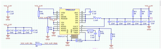

TI的技术大牛们好,现在手头上使用的TPS51317芯片直接使用5V电源上电,输出0.9V,偶尔出现上电失败现象,输出无电压,猜测可能是因为自举电容的问题,后来将电容由0.1uF换成1uF,上电失败现象没有那么频繁了,但是仍然会出现上电失败问题,目前不知道是什么问题了,电路如下:

  • 另外供电电压为5V时,电压输出正常0.9V,带电情况下降低电压到4.5V的时候,就没有输出了,这个时候重新插拔端子后就又有0.9V电压输出了。
  • HI
        chargepump电容0.1uF没有问题。
        有没有示波器看是一下输入电压波形?
        确认是一下输入电压跌落是因为输入源限制(电源本身问题或者是受电流限制而拉低?),还是因为输入电容layout上离Vin脚太远,导致瞬态上的拉低?
  • 不知道怎么回事,不能直接回复你了,只能在这里说明一下了,首先输入电容在芯片对应引脚背面附近通过过孔连接,所以和Vin离的不远,另外这个输出不正常也确实因为上电瞬间会有电压跌落导致的(这个电压跌落到3.5V以上,这个是示波器监测的),但是后来电压恢复正常后却依旧没有输出,此时将EN信号手动置低后再拉高就可以了,目前这问题还是挺棘手的,按理说这个电压还会有输出的才对。
  • HI
        layout上不应该出现输出电容在背面,再通过过孔给输入的。这个很可能导致瞬态拉低的。
        其次这样layout,也可能导致功率回路很大,这个可能引起带载能力下降。
       你可以在板子正面焊接电容以及直接正面通电看一下(同时补足回路)
  • 通过分析,发现极有可能是因为上电瞬间板子启动导致5V输入电压被拉低,从而触发ULVO(4.3V以下),进而触发UVO(输出小于设定值一定范围)保护,这个时候必须从新上电5V或者重新使能EN信号才可以恢复。
