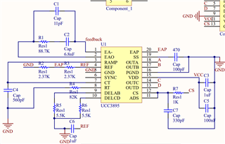

利用UCC3895搭建移相全桥,副边全波整流,反馈环路如图:
输出电压首先经过R12,R9,R8分压得到电压V_FB;
由于需要隔离反馈,电压V_FB经过光耦隔离之后,得到电压feedback送入下图的UCC3895的管脚1,电压模式控制占空比:

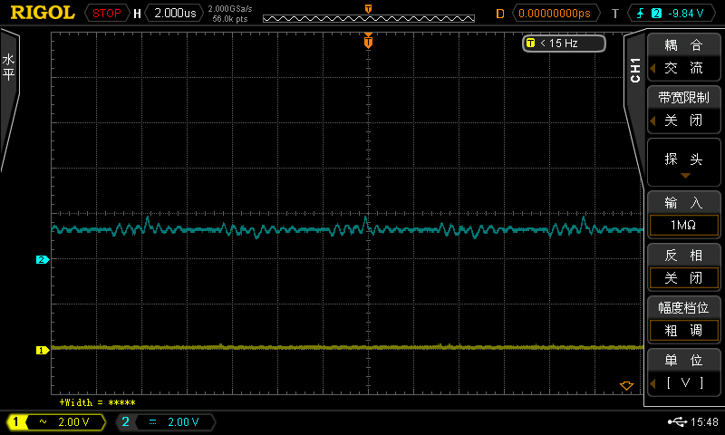

首先是第一级电阻分压采样,电阻R12,R9,R8分压得到电压V_FB时候,V_FB有很大的噪声,甚至比未分压的输出电压噪声都要大:
  • 蓝色为次级侧整流前电压,黄色为最终输出
    可以看到输出为42V左右叠加1V左右噪声。
    这个图蓝色是分压采样的电压,黄色是输出电压的交流耦合测量结果,从上面两个图可以看到输出电压并没有太大的噪声,但是经过电阻分压之后,采样电压有明显的噪声,不知道这个噪声是怎么来的,蓝色这个采样电压上面的噪声已经大到不能用于电压反馈了,按理说电阻分压采样之后噪声也应该等比例衰减才对,我这个甚至更大了,已经影响反馈了

    1:输出端电阻分压采样之后怎么噪声比原始电压还大?有没有什么解决建议

  • Hi
        要确认噪声来源,这个的反馈GND建议是用模拟GND Plane, 不要用有大电流流过的功率GND.
