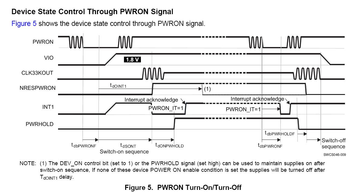

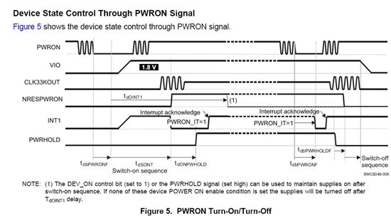

目前在做AM335x项目,电源采用TPS65910A3,有以下问题:
1、demo板上的是采用按键作为poweron 信号使能 TPS65910A3,如果想开机自动工作,我应该如何处理?
2、TPS65910A3手册中说芯片自带RTC,我的系统采用5V adapter供电,我如果想掉电后,RTC继续保持工作,
应该如何处理?(单独的rtc芯片只需要加一个很小容量的3.3V的电池即可)

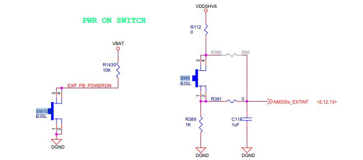

难道我的原理图版本跟您的不一样,我的确实是sw5 ,从ti网站上下载的板子的原理图。TMDSSK3358_3H0009_REV1_2B_SCH.zip
也许只是标号不一样。我的原理图中sw5的设计和您看到的原理图中的sw10的设计是一样的。我做了测试,将sw10(按照您的图纸是sw10,我的图纸中的sw5)短路,目标板上电几秒中后又自动断电。
附件是我的sch中TPS65910A3的原理图
万用表测了,SW5是连接到TPS65910A3 的33pin,和我的原理图中的一致。
另外TPS65910A3 有evm板吗?有的话evm板的参考设计是否也是通过按键来开关机的?
