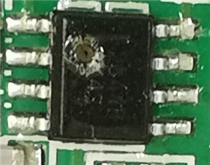

UC2844: 应用在变频器反激电源上,器件的1脚或3脚表面烧了一个洞,一共坏了几十次,并且外围电路没有任何损坏,希望可以给出可能的原因。

        MOS有没有烧?  仅仅是烧Isense脚,sense电阻有没有烧?

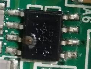

  • mos没有烧,sense电阻没有烧,所有外围器件都没有损坏,只有uc2844的1脚或者3脚烧了一个洞,如图所示。
  • HI
        这种严重烧芯片一般是严重过压导致的,但是Isens没有烧坏,说明这里没有大电流,Isense的电压不应该很大。
        而comp是芯片部内,可以异常的烧坏,原因内部与VCC击穿,但是一般VCC烧掉,会导致的是芯片驱动烧掉,但是现在驱动,MOS都没有坏。
        还有其他信息吗?例如电路,烧的时候电路工作状况(例如输入输出条件,启动时还是工作中)?
        有没有波形(例如Isense, VCC等)
  • 这些芯片都是在客户现场损坏的,没有波形,且不确定是在启动时还是工作中损坏的,运行时间有长有短,输入电压为530v左右,多绕组输出5v,15v,18v,24v。

  • 这个反激电源是变频器上的辅助电源,客户说变频器坏了,然后将坏的运到实验室分析,是我们在实验室拆机分析发现只有uc2844坏了,万用表测量其它外围器件都正常,而且只将uc2844更换后电源就能正常带载工作了,所以我可以确定只有uc2844坏了,生产端没有损坏的,从客户得知至少是运行了一段时间后才坏的。

  • 您好,我们对其中部分芯片进行开封,在显微镜下观察到损伤比较严重,不太像ESD损坏,还是考虑过压损坏可能性较高。芯片内部几乎所有功能都和VCC相连,如果VCC过压会导致别的引脚损坏吗?一般什么情况会导致VCC过压呢?请不吝指教,谢谢~(VCC是直流母线先经过电阻分压启动芯片,在通过辅助绕组持续供电)
