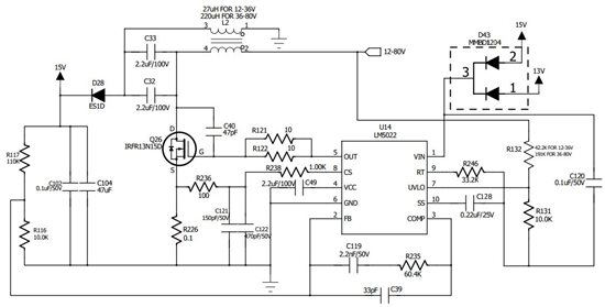

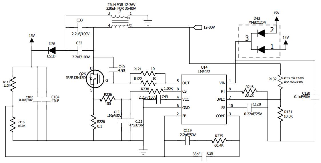

如图所示用LM5022设计了一个输入12-80V,输出15V 的电路,该设计分为两种型号:分别为12V-36V和36V-80V。目前正在调试12V-36V,调试发现输入电压变化的过程中,5脚输出的占空比没有变化,并且占空比一直在95%左右,MOS管非常烫,输出15V只有1V左右。望高手指点这是什么原因,谢谢!
关于原理图:
1.输入端是否浮地?
2.C40、R238有什么作用,是否考虑去掉?

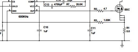

详细的电路参数,你可以再按照10V-48V转12V/4A的参考设计再检查一下- http://www.ti.com.cn/cn/lit/ml/snvr114/snvr114.pdf
Hi
将C40拿掉再测试,C40放在这里并不能很好的消除MOS D极的尖峰。
现在调试将检流电阻改为3个1欧姆的电阻并联,占空比变小了,当输入电压增大时,占空比会变小,但电压到20V以后再增加,占空比就不再变化了,这是什么原因?是检流电阻选的大的缘故吗?
看似像是顶到MAX duty了啊,你把sense电阻改成50m ohm(0.05R)级别试试看
