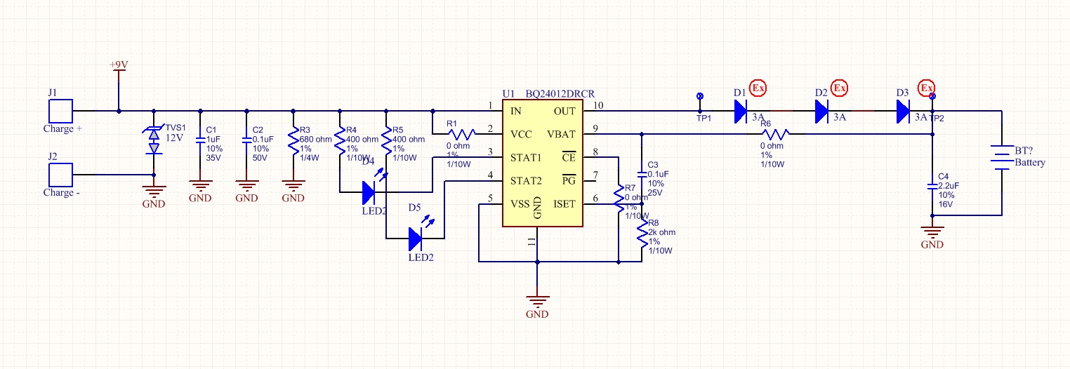

如图,输出后端的3个二极管是由于特殊要求必须加上的,此时输出端电压是个周期约为30ms的3.6v到5.1v的方波脉冲,电池电压约3.7v,充电电流在0-600mA间变化,不知何故,难道是片子内的运放起振了?

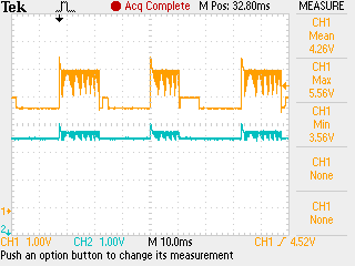

  • ch1信号是bq24012输出电压波形,ch2是电池端波形
  • 这个问题,之前的回复中有提到你加的二极管会阻碍IC进行电池检测,建议你尝试在输出电容来加一个适当的电阻提供额外的放电渠道以完成电池检测,见datasheet的电池detection的内容。
  • 但是当我把二极管全短掉以后依然是这个波形,幅度略小
  • 是否有插入电池,请你插入电池验证一下。
  • 插入电池以后是否发现那个波形没有了?看看充电是否正常完成,再检查一下快速插拔电池是否芯片能正常检测到。
  • 以上均是在插入电池的状态下,充电电流一下子很大一下子又跳到0,附件里的图是当二极管短掉后即BAT和OUT短在一起时这里的波形

    检测芯片的焊接,特别是BAT脚的焊接是否良好。
    正常情况下,电池未插入时,out端在REG和LOW之间跳动以检测电池是否有插入,并不是放大器自激震荡。

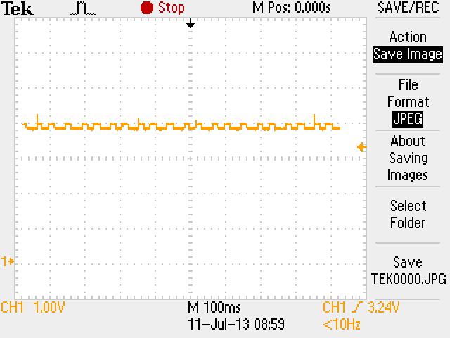

  • 重新做了一块试验板,去掉了3个二极管,BAT和OUT脚短接,Iset脚编程电阻用了2K欧的,Iset脚和BAT脚间电容试过0.1u,0.47u的,电池电压3.8V,充电电流一直在波动,Iset脚上量到是一个周期800ms左右的方波,不知道是不是让芯片进入了一直在检测电池插入的程序
  • 如果设计的这个充电器外部的电池是可插拔的,那么还需要在输出端加一个1uf的陶瓷电容;如果电池是一直插在上面的,那么只要在BAT和Iset脚加0.1uf陶瓷电容就可以了。
    只有电池没有插入时,输出端才会有周期性的高电压方波。
    电池插入以后,正常的情况下是在预充,CC, CV ,recharge 或充饱这几个阶段之一。
    如果你的供电线是比较长的导线,建议你直接测量你的输入电压  ,如果芯片的Vin pin不好测试,那么可以在板子上的输入电容上测量,看看实际的电压是否大于0.79+4.2=4.99V
