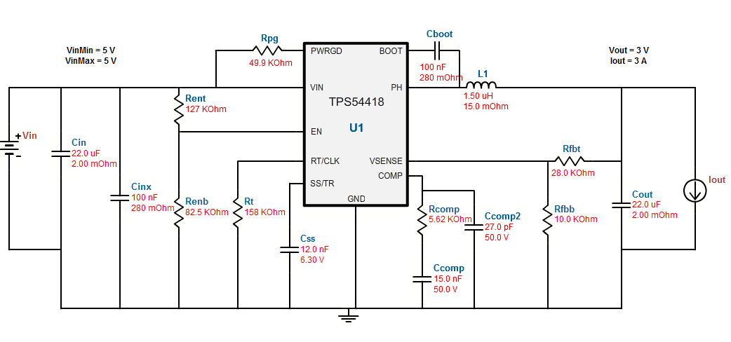

你好,具体问题和现象描述我都在附件里描述清楚了,如果还有不清楚的地方,请告知,非常感谢。

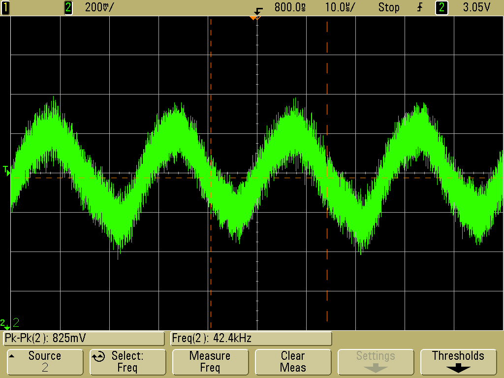

TPS54418的纹波实际是非常小的,按照datasheet上1.8V的案例,是小于30mV的。按照你的设计,3V输出,纹波大于300mV, 最低电压已经偏离规格10%了,这个是可能导致Powergood误动作的。
您好,附件是纹波比较大的和纹波比较小的两个图,都为绿色,纹波较大的是在低温下测的,纹波比较小的是在常温下测试的。
电容的大小我们试过22uF,33uF,47uF,55uF,69uF,80uF,147uF都没有效果。

您好,还没有确认,无法解决问题,我上传了纹波的放大的图,您帮我确认一下这类型的纹波是什么类型的纹波,一般这类纹波是什么导致的,如何解决。

纹波达到了800mV左右吗?

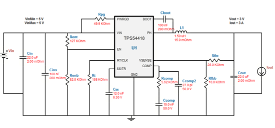

有没有按照我之前提供给的webench仿真的电路的零件规格修改,然后测试?
您好,我们测试纹波的方法存在问题,实际的纹波也就是46mV~50mV之间,没有那么大,器件的选型时按照Webench提供的要求采购的。
