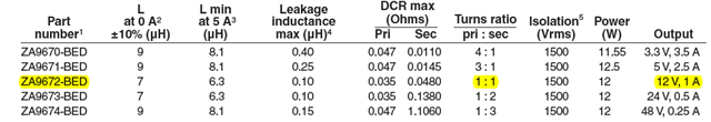

    2. 我参考LM25184(和LM5181应该非常类似,只是输出电流不同)提供的变压器(表8-2): Coilcraft公司的ZA9672-BE
    问题是:为什么变压器还有固定的output(12V, 1A)呢?当匝数比固定后,VOUT应该只和RSET与RFB有关吧,变压器ZA9672不应该只能输出12V,应该可以输出任意电压吧,不知道理解的对不对?
     (这是变压器的手册)
  • HI
         1.  是的。
         2.  datasheet上有设计案例,按照案例的步骤来计算即可。变压器并非固定,如datasheet第19页公式14,15根据输入输出计算匝比,VOUT是RFB决定,见公式26.
