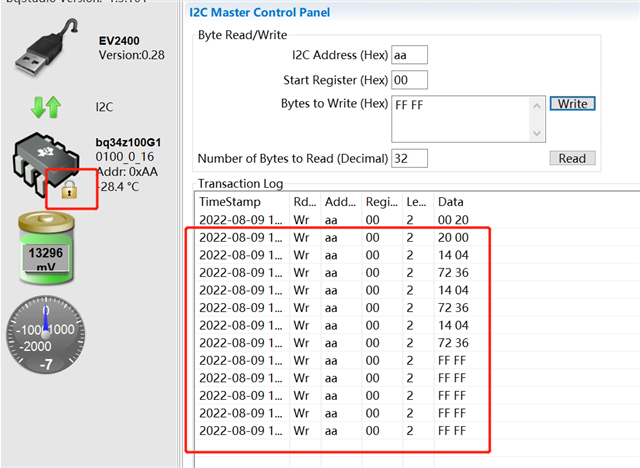

由于碰到不知啥原因bq34z100g1突然被上锁的问题,所以就想着索性被突然上锁,倒不如自己先上锁,但是按照手册向0x00 发送0x2000后能够成功给芯片上锁,但是按照之前的回复,向芯片发送0x00 0x1404 0x7236,也尝试了发送0x00 0xFFFF 0XFFFF但是也解不了锁,具体数据如图所示,希望TI工程师能够解惑,感谢万分:

您好,在control栏位下指令试一下
请参考下面步骤:
将auto scan 关掉
在register页面的control栏位输入0414,按enter
在control下3672然后<Enter>
点击Refresh 按钮看一下是否解码
如果已经解码,可以用同样的步骤进入full access. ffff ffff
如果不能解码,芯片可能损坏或者计算机和BQSTUDIO之间存在问题。
详细步骤在TRM 55页
