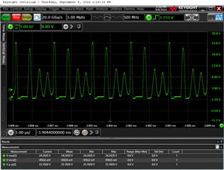

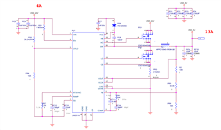

如下图,使用LM25116和CSD18540Q5B将24V降压到5V,在空载时,24V电源显示为0.06A,PQ1温度50度左右,PQ2温度45度左右;在5V抽载5A时,PQ1温度85度左右,PQ2温度80度左右,在5V抽载13A时,温度会短时间内上升到120多度,这三个情况都不符合理论设计,如果将输入电源从24V降到12V,温度上升明显要慢,温度要低一点。SW引脚波形如下图。电感的内阻2.2mohm,饱和电流23A,感值也较合理;MOS管的RDS(ON)也是只有1.8mohm,理论上符合设计,是什么原因导致MOS发热严重
  • HI
         建议选择尽量小的Qg, Rdson的MOS.
         同时注意MOS Layout上的散热设计。
         这些都会导致MOS的异常发热。

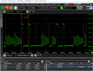

  • 我尝试将1uH电感换成1.5uH,然后将降低开关频率,将RT引脚的电阻改为13K,测得空载时SW引脚波形如下:

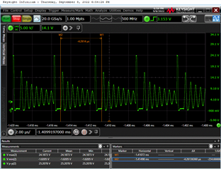

    抽载5A时波形为:
    此时温度还是有点高,温度高达80+,,测试纹波Vpp显示超过10%,这里没有记录波形图了。电感是否不太合理,还有环路部分阻容是否合理呢,目前测试不了环路。
    您说的更小的Qg和RDSon的MOS管是否有推荐型号呢?
