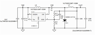

我们使用的LM2611芯片,在使用的时候偶尔会出现损坏的情况,供电电压9V,负载电流6mA。
检测供电端无高电压冲击。LM2611输出电压为-13.5V,后接LT1964,输出电压仍为-13.5V。
出现损坏概率很小,目前使用几百片,只出现了几片的损坏情况。
能帮分析一下芯片损坏原因吗?

也就是说正常产品波形上没有异常?包括输入没有电压过冲?

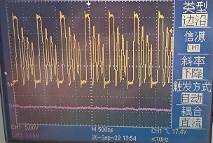

可以将输出,SW脚波形传上来看看?

也就是说异常的板子更换芯片后,所测试到的波形将会和正常板子完全一样是吗?
没有过压,并且负载也很小?
是的,损坏也是非常偶然发生的情况。没有过压,负载也很小。更换后可以正常工作,波形也是一样的。

如果是这样的话,需要注意ESD, 以及焊接温度。
大约1%的不良是非常高的,请问芯片是哪里买的? 散装还是整装?

按照Level-1-260C-UNLIM标准。
