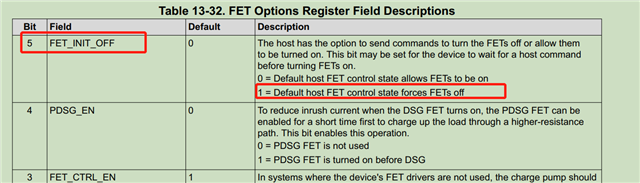

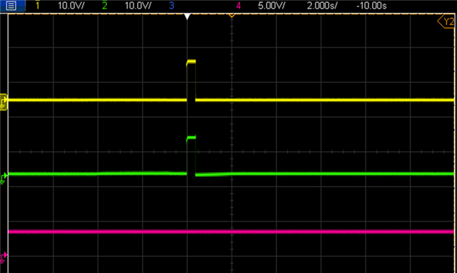

如果所示,bms上电激活后配置好AFE芯片后,充放电mos会开一下,然后又接收到的单片机的关机指令,所以看上去会有个打开管子的过程。
我想做的是:在出事化的时候让管子默认是关闭的,接下来我是这样做的
1、我查找了手册,如下图
配置这个状态位为1,但是没有效果,仍然会有这个打开的过程。

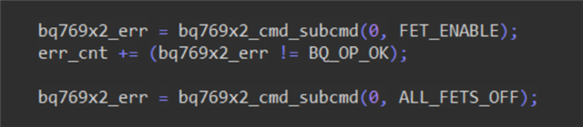

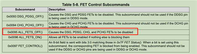

2、增加配置完毕后,发送一个一键关闭所有mos的命令,如下图:
增加命令后这个打开过程没有了。
问题1:我的这样操作是否正确,是否是标准做法,是否有其他方法。
问题2: FET Options中FET_INIT_OFF这个位似乎没有影响,无论是我初始激活,还是保护之后的mos恢复,貌似都是AFE主动开的而不是host控制的。所以请问这个位怎么理解
