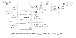

您好,请教几个关于LM25184的问题:
1. 手册中图8-1中的变压器T1这是为了隔离输入和输出电压隔离吗?如果去掉T1,Vsw仍然可以输出直流电压吗?Vsw=Vin+Vout+0.2V(假设T1的匝数比为1:1)
2. 变压器只能通过交流电,LM2514作为直流DCDC,可以通过变压器调整电压,Vsw输出的是直流电压还是高频脉冲电压(开关频率)呢?
3. 变压器输出的电压是什么样的电压呢?和开关频率一样的交流信号?然后通过Cout滤波成直流?
4. 我们按照图8-1设计的电路,输入为28V,设计输出为12V,Nps=1:1,理论Vsw应该等于28V+12V+0.2V=40.2V吧,但是实测Vsw也是28V,Dclamp和DF之间的电压是43.6V(红色箭头处),有哪里值得怀疑的吗?

          这个方案就是为了做隔离,必须要用到变压器。 如果要非隔离的DC/DC, 可选择的芯片非常多,而且简单易做,不需要选择这个方案。
          变压器并非简单的交流,而是通过开关控制,将初次侧电压耦合到次级输出,具体设计见datasheet,上面有较为详细的设计案例可以参考。
         另外请问你是要做隔离方案,还是非隔离的?
  • 您好,我想做隔离方案,现在电路已经焊接完成,没有输出预期地12V,所以一步一步退回找原因。
    想把变压器解焊,方便分析变压器之前出现问题还是之后。按照您的解答,如果去掉变压器,LM25184的SW输出不是一个直流电压,而是一个高频脉冲信号?
  • Hi
        没有输出也不建议做掉变压器来做,可以做启动测试,看SW脚是否有电压波形?  这个电压并非直流,你可以在datasheet中找找SW的波形。
