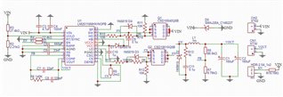

万能的工程师们好,第一次发言还有点紧张,最近在设计LM25116 24转12V稳压,设计电流10A,大部分参数根据webench给出的设置,多加了部分电路
下面是我的原理图和布局图:

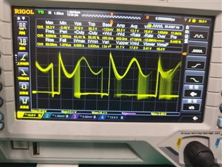

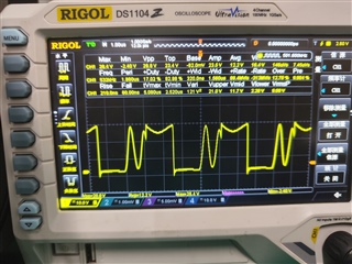

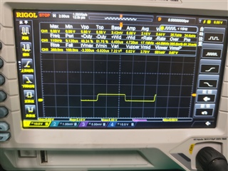

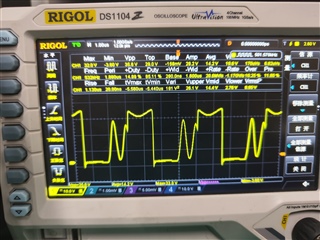

问题一:静态电流是36mA,不知道是不是有点高?

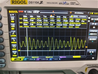

问题二:开关波形不是很正常,具体如下,不知道什么问题
电流越大,这个上管的驱动信号不是方波,而是顶部类似正弦,电流大的时候mos也会比较烫。不知道什么原因

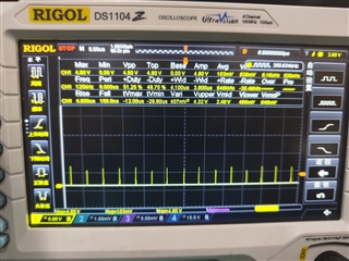

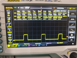

下面是空载时的波形图:
1.上管栅极信号
2.sw波形
3.下管栅极信号

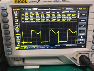

下面是2A时的波形图:
1.上管栅极信号
2.sw波形
3.下管栅极信号

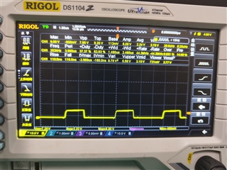

下面是5A时的波形图:
1.上管栅极信号
2.sw波形
3.下管栅极信号
下面是10A时的波形图:
1.上管栅极信号
2.下管栅极信号

  • Hi
      1.  外置MOS的同步控制芯片,静态电流是会略微偏大,建议你将频率设置到100kHz~200kHz,  选择Qg尽量小的MOS, 可以尽量将Qg做小一些,10mA甚至更大一点是正常的。
      2.建议先不看轻载波形,看重载波形,是标准的PWM方波就是正常的。
      3.  可以在原有基础上(webench仿真给出的电容)增加电解电容。但不建议特别大47uF或者100uF.
  • 我上传了我的sw波形,不是标准的PWM方波,你可以帮我看看是不是正常嘛
x 出现错误。请重试或与管理员联系。
