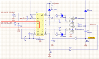

Part Number: TPS92641
To get a value of VCS = 200 mV VIADJ must be set to 2 V. 要获得VCS = 200 mV, VIADJ必须设置为2V。
如单片机IO端口电压为3.3V,没有分压电阻,是不是可以认为VIadj=3.3V来计算Rcs。
还是说不能这么做,必须分压来实现。
还是说不能这么做,必须分压来实现。
HI
IADJ can be set to any value up to 2.54 V by connecting it to VREF through a resistor divider for static output current settings. I
