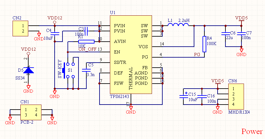

      推荐客户使用TPS62133设计一款12V输入,5V,3A输出的DC-DC电源,客户按照datasheet做了设计,原路图如下(实际电路C5采用6.8nF):
 PCBA调试中出现两个问题:
 1.用电子负载测试,带载能力最大2.5A,超过2.5A后,输出不稳定,后分析为芯片散热焊盘处理不当,用风扇辅助散热,负载输出电流可达到3A。
2.加上实际负载(一个基于Freescale I.MX535平台的系统板),系统板有一个开机按键,电源板与系统板连接后,加电源板输入电压12V,测试5V输出
   正常,然后按下开机按键,5V电压瞬间跌落为0V,断开系统板测试电源板也没有5V输出,只有更换新的TPS62133后,方可正常输出5V,加2.5A电子
   负载测试能正常工作,然后再加系统板测试,问题依旧。用DC Power Supply给系统板供电5V,测试最大工作电流为1.3A。

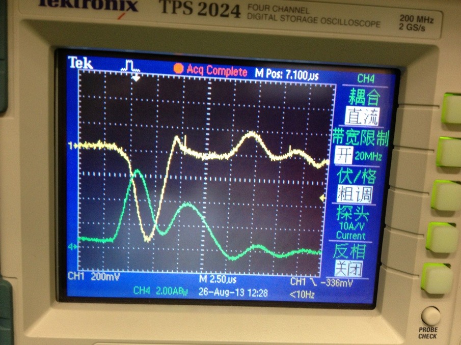

   无奈,用TPS62130EVM,将输出电压调整到5V输出,加电带负载板,能够正常启动,测试启动瞬间输出电压波形(AC耦合)和输出电流波形如下图:
现在的疑问是:1.为什么TPS62133无法启动系统板,而且还会烧掉芯片,而TPS62130却能够正常启动?
                         2.系统板启动电流这么大,用TPS62130是否合适?

  • 有几个测试建议做一下:
    对坏片检查(1)用万用表测试SW到PVIN和GND到SW是不是二极管的特性,有没有正反向都短路的现象。
                        (2)查看一下各个引脚对地有没有短路的现象,尤其是SS和Vos脚。
    将tps62133换到tps62130EVM上,外围器件做相应修改,ss电容保持3.3nF,用这个电源看看还有没有损坏的现象。
    检查一下62133输出和Freescale处理器电压输入端一共有多少电容量,是不是只有62133的22uF输出电容。

          3.输出电容部分,现在电源板是一个22uF,0603的陶瓷电容,并联一个10uF的钽电容。系统板输入端有两个1206的陶瓷电容,因为此板
             是第三方设计的,正在确认容值。
          4.在TPS62130上面验证TPS62133的事情,暂时还没有做,有结果会回复出来。
