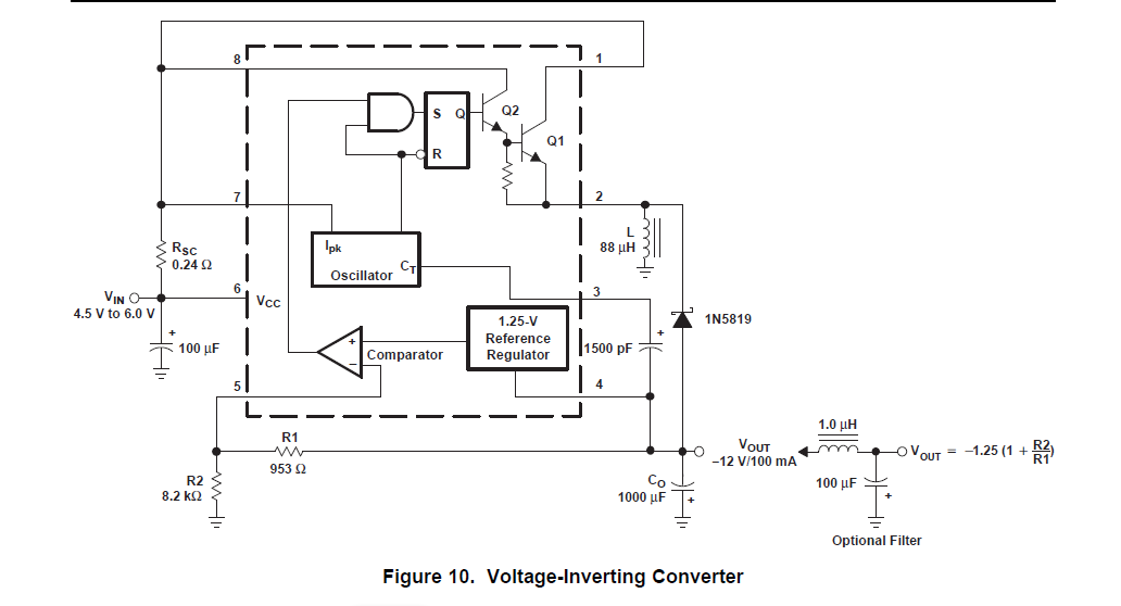

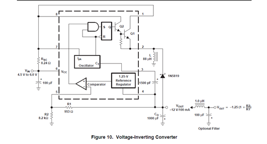

输入5V , 输出-8V ,R2=12K左右(用电位器调的) , R1=2.2K , Co=470uf , 开关电容为1000pf , 二极管为IN5819 L=10mh(越小的电感纹波会大)
RSE=0.24毫欧, 加了一个负载电阻RL=18K;
因为为试验电路 所以基本都是单点接地

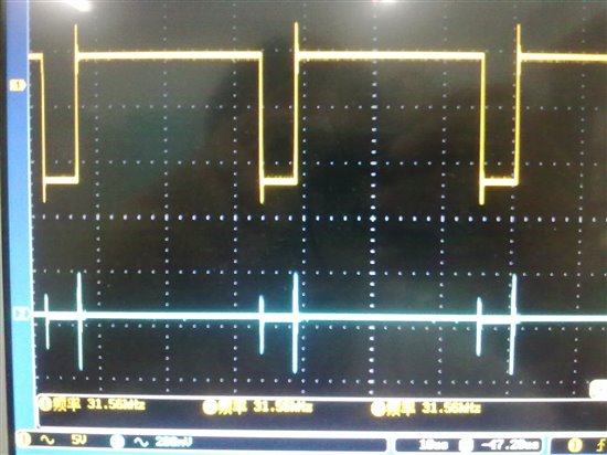

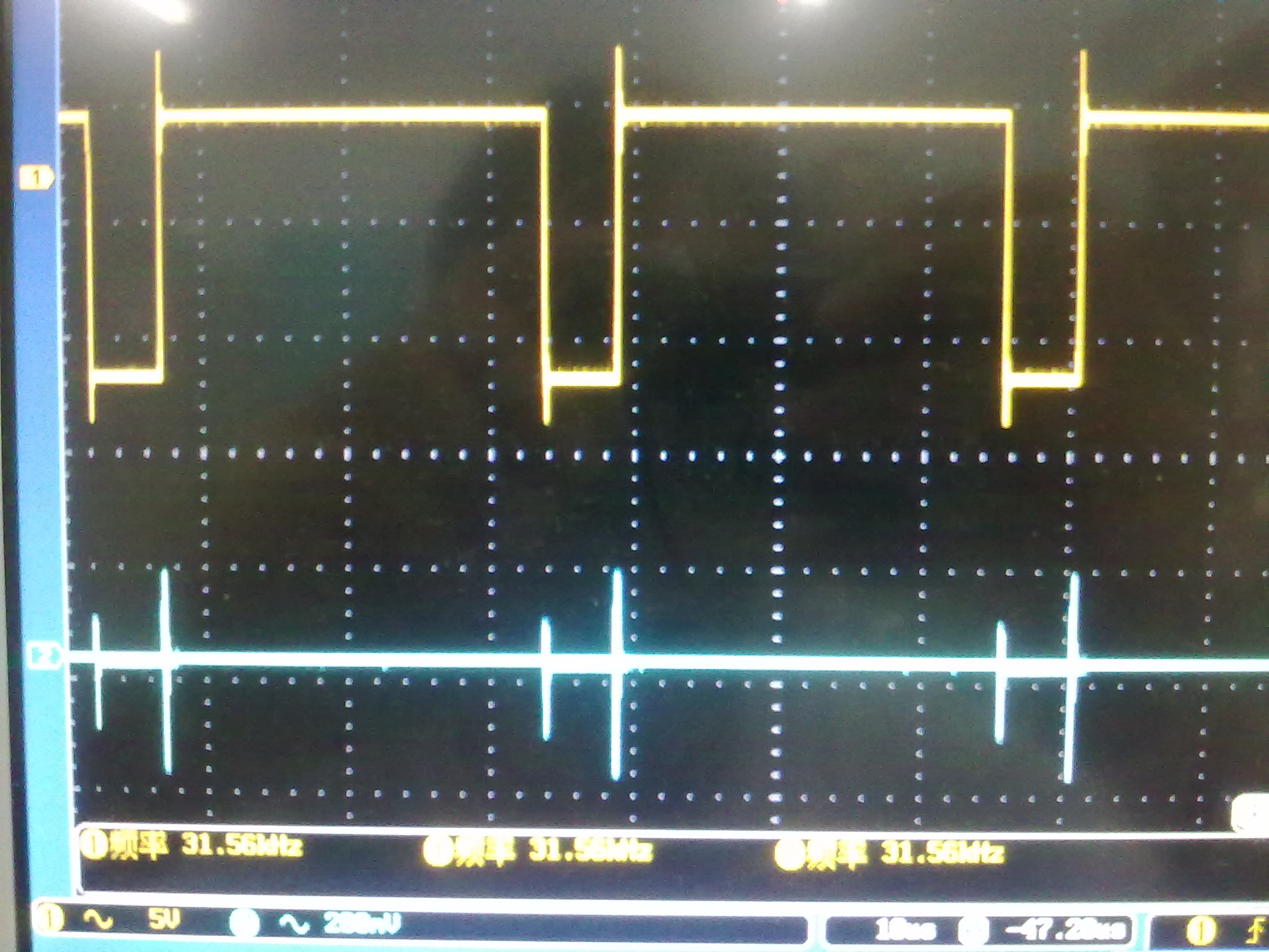

黄色的为测试电感与2PIN连接的波形 蓝色为输出波形 都是用交流档测试的 我的疑问是那个峰值抖动是由哪里引起的呢 是开关电源固有的 还是电路上可能出现的问题 而引起的呢??

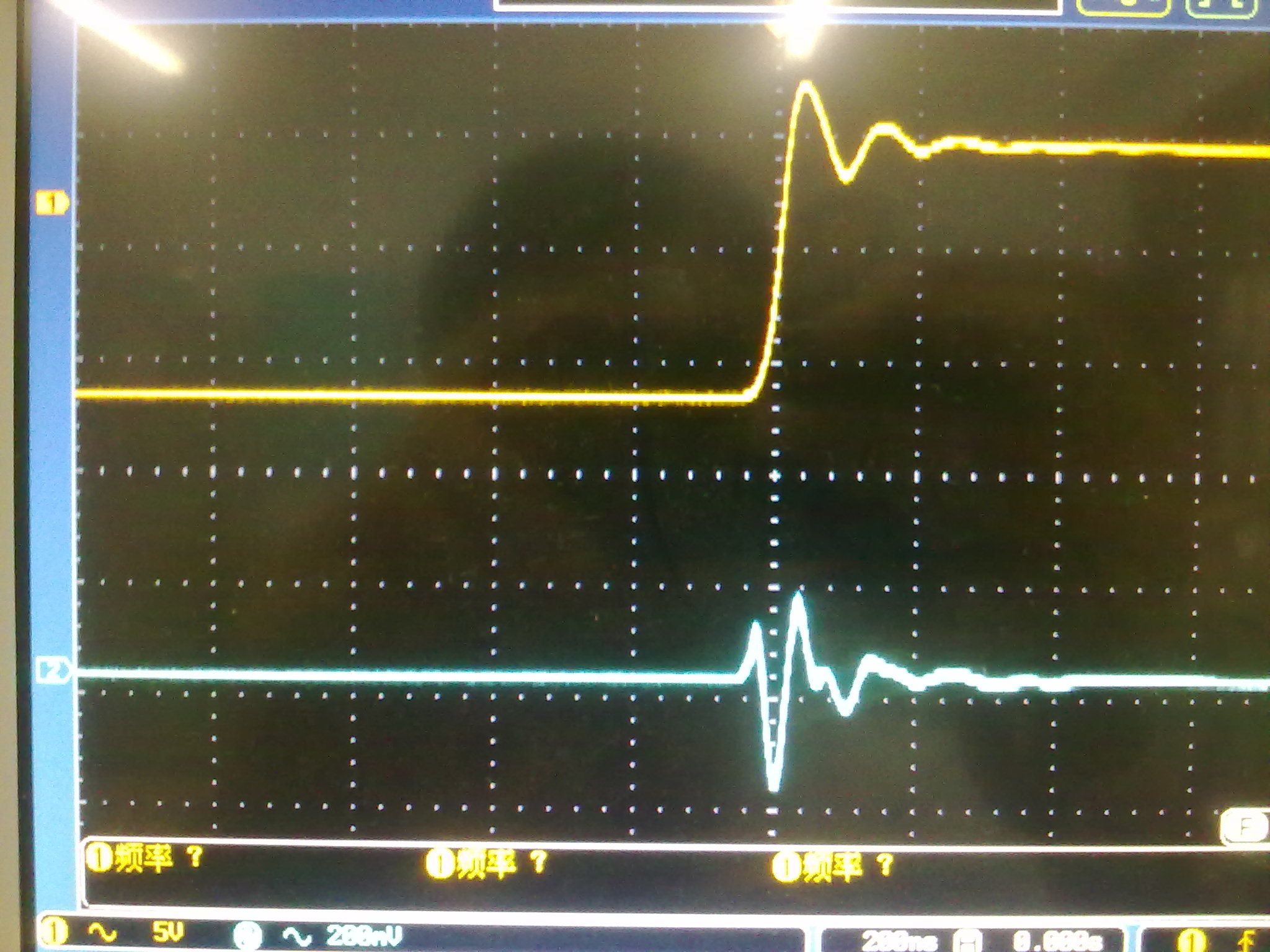

看到那个开关的抖动就让我想起了阶跃响应 难道是电路中的寄生电容引起的吗??

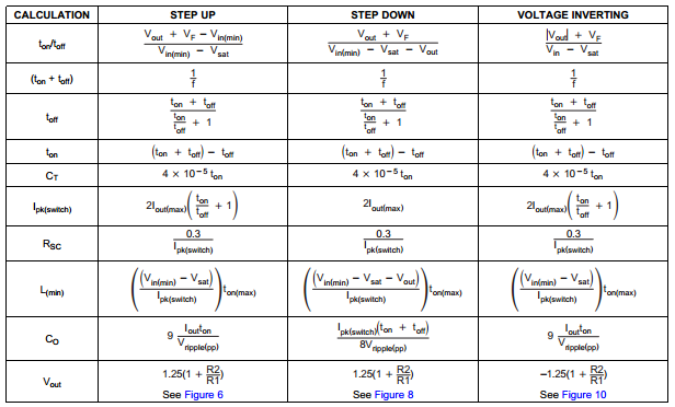

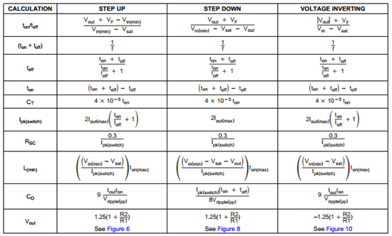

而且我 测试的时候 并不能像计算的那样可以用小电感 微亨级别的电感纹波着实不能接受 手头没有更大的电感了 10mh的仍然纹波这样大
后面的滤波电容加大的话效果一般 基本看不出看不出效果
我的负载电流应该不大吧 这个纹波可以降低吗
