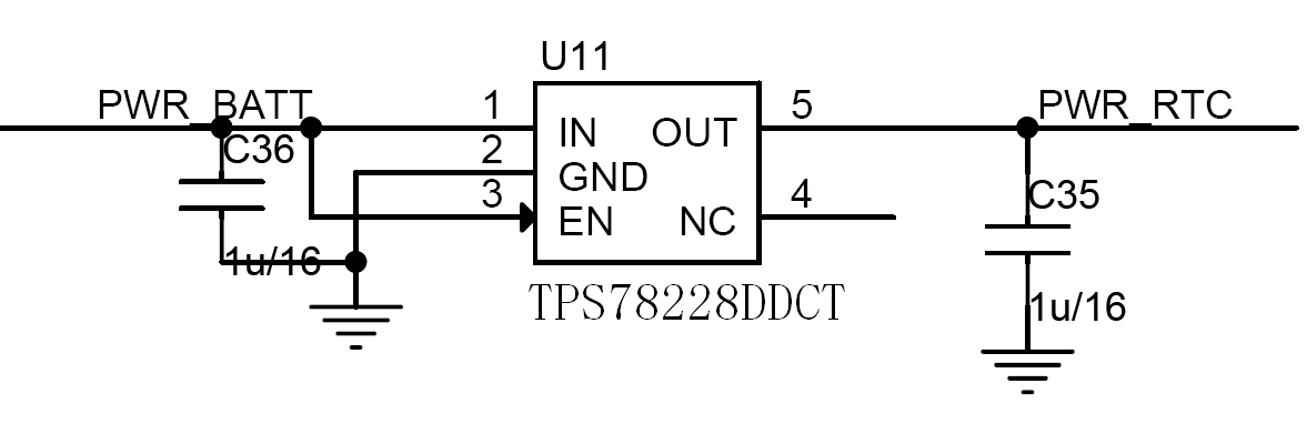

请问 TPS78228DDCT Iq过高的问题,该如何解决
我现在使用 TPS78228DDCT,但是 Iq过高,详细说明及原理图如下:
说明:
1. PWR_BATT 是电压输入端,为4.5V(3节5号电池)
2. PWR_RTC 是电压输出端,是2.8V
问题:
1. 在有负载的情况下,负载好点大约 3uA,输入电流为 97uA
2. 无负载的情况下,输入电流也大于 90uA
以上的情况严重超出规格书中 Iq = 1uA 的指标(即使是空载状态,也不对,参照上述第2点)
当将第3pin与Vin断开后,Iq可以降到 1uA 以下
所以,当器件使能后为何会有这么大的电流损耗呢?
渴望高人指导解答,谢谢!
  • Hi
       从你的测试看,EN断开,测试的是Ishutdown, 小于1uF,说明输入电容没有问题,电流流向的芯片。
       此时建议你确认如下:
       将NC接GND,  在DDC封装中4脚是接GND的,但是从你的电路看是悬空。然后再测试静态电流。
  • Hi
        如果Pin脚接GND仍出现静态电流过大,则按照如下测试确认:
        1. 将EN脚另外接高电平电压,测试其电流,如果发现此时Vin电流仍很大,就将输出电容拿掉,如果还很大,则可能是芯片问题。
        2. 在上述测试中如果是EN脚消耗了电流,说明芯片已经损坏或者有问题。
  • 1. 之前设计原理图的时候,将 4 脚 GND 会出现不输出电压的情况,所以才将该引脚悬空的
    2. 输出电容已经拆掉了,电流还是很大,所以这个问题应该可以排除
    3. 我在测试一下 EN脚的耗电。。。
  • 经过测试发现 EN端没有大电流出现
  • Hi
        也就是说电流时流入芯片,并且流到GND了(即IGND)。请在按照如下步骤确认。
        1. 如果在DDC封装,确实是4Pin不可接GND(接地后无输出或者是输出异常),  建议你在TI网站上申请样片测试:http://www.ti.com.cn/tihome/cn/docs/homepage.tsp(如果你的芯片来自TI授权代理商,也是没有问题的,做这个确认是因为芯片脚功能上与datasheet描述确实不符)
        2. 在目前这种连接下,4Pin需要悬空,请确认4脚靠近GND近不近,建议这个脚原理GND线,因为靠近,容易引入noise(相当于寄生电容效应).
        3. 确认layout, 输入特别是输出接的1uF陶瓷电容, 必须尽量靠近对应的输入或者输出脚。电容建议是低ESR陶瓷电容。
  • 问一下,是什么样的负载。无负载的情况是指负载待机还是负载完全断开了?
