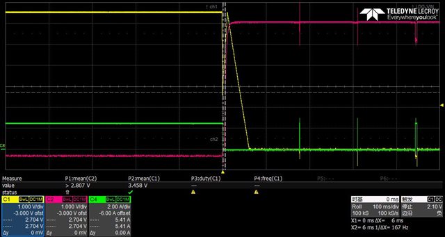

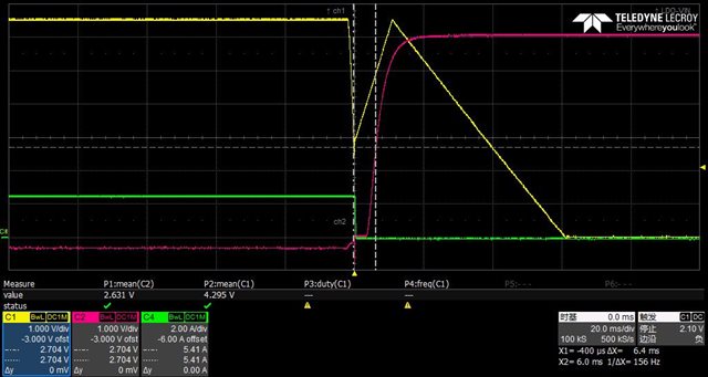

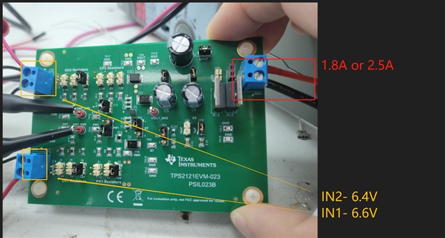

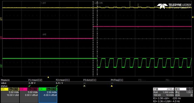

請問下使用EVM進行驗證,目前設計使用方式中有遇到latch問題 (LIN 設定 4.5A / PRI = 12V / CP2 = NA / ST=GND / )
1. 使用power supply *2 input → IN1:6.6V ,  IN2:6.2V , E-LOAD : 2.5A ( or 16W )
2. 確認 IN1 持續附載 2.5A
3. IN1 6.6V SW to 4.0V ( E-load keep 2.5A ) change to IN2 - ( PASS )
4. IN1 4.0V SW to 6.6V ( E-load keep 2.5A ) 此時輸出 latch 電壓 =0V
