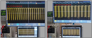

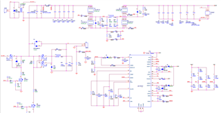

输入电压15-24V ,输出电压19V,批量生产2500pcs后,有5个烧Q2 Q4 MOS, 有一定比例出现电感发烫,MOS发烫;

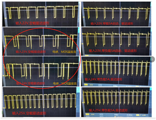

驱动波形,电路图如下:

补充了一些图片,请专业或经验 大神帮忙分析!
有一些规律:
1. LM5175输入电压小于22V,空载电感和MOS不发烫
2. LM5175输入电压大于25V,空载电感和MOS不发烫
3. LM5175输入电压22-25V范围,空载电感70℃,MOS 80℃;
4. 空载发烫时,带上负载后正常,电感温度降低不烫手;
有一些规律,请专业或经验 大神帮忙分析!

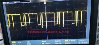

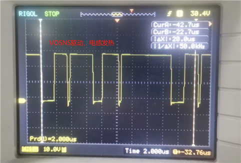

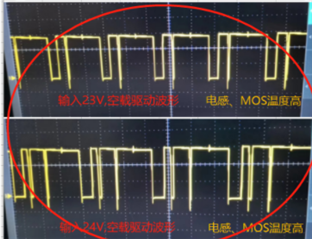

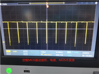

LM5175 设计应用是19V输出,输入小于22V输出空载,电感MOS正常不发烫,输入大于25V输出空载,也是正常不发烫的,只有输入在22~25V之间电感 、MOS会发烫, 我的设计都遵循这个规律, 从这个规律看输入输出接近的时候是不发烫的. (带重负载也是不发烫的)
从上图的驱动波形来看 ,我红色圈内的是发烫的驱动波形,红色圈外的是不发烫的波形;
发烫的波形输入电压分别是23V 24V,驱动信号明显和输入22V 25V的不一样,

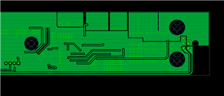

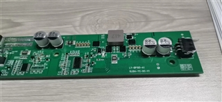

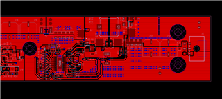

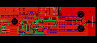

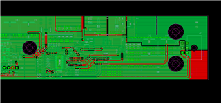

输入22V 25V带重载,电感和MOS温度不发烫的,所以layout 方面我也找不到原因,我将layout部分共享出来,麻烦帮忙分析排查原因和改善措施!

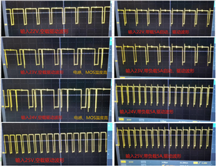

下图是同一个板输出都是19V,不同输入电压下的 驱动和输出纹波,请参考!
Hi

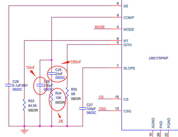

我要看的是输出波形,更容易看到环路是否稳定。从你上面提供的波形看也能看到不稳定。
如果是这样的话,可以用在线仿真webench确认一下电路,主要是看环路补偿电路与输出LC是否很好匹配。
Hi Johnsin Tao
我用在线仿真工具webench尝试了下,按它推荐值修改,还是不能完全解决,22V输入电压始终不行,21V 23V 24V 25V 26V输入电压可以;
因为我们这个稳压板是部分板子电感发烫,驱动异常,你能否帮我确认下环路补偿,LC参数;或者更好的建议;

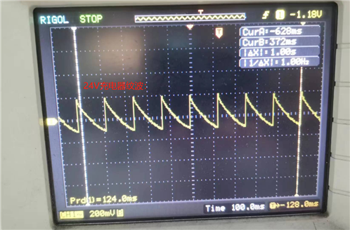

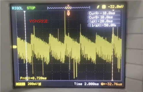

示波器测试一下异常板子Visne,和Vosns是否纹波很大?
Hi Johnsin Tao
24V适配器纹波300mv VISNS纹波(发烫) VOSNS 驱动波形(发烫)
实际在调试过程中,我将适配器的纹波调小,通过并电容减小适配器纹波,驱动也会正常;
我将回路补偿修改后,一部分板子能改好,驱动会正常,电感不发烫,你有什么更好的建议?
HI
这就是环路不稳定造成电感自激,如你说提,无论是改变输出电容,还是调整comp参数,都是要达到稳定环路的目的。
