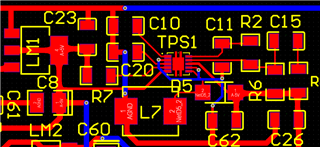

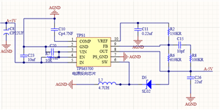

5V电压转成-5V电压

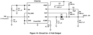

原理图参考技术手册,相同
但是各个引脚输出电压都和手册上不一样
1脚:2.65V
6脚:5V
8脚:2.76V
9脚:1.5V
技术手册上
8脚:-5V
9脚:0V
请求各位大佬伸出援手,谢谢
Hi
输出是正常的-5V吗? 轻载满载下纹波是否正常? 如果都没有问题,一般是没有异常的。 但是从你给出的电压看FB脚电压应该是1.2V, 而不应该是1.5V, 但是奇怪的是输出又是正常的-5V?
(通常电路板我们测试的输出电压,并没有测试芯片pin脚的电压,手册上也不会有,只能从条件上推测)
