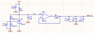

我们现在正使用TL431设计一个输出为6V的基准电压电路以供AD采样使用,电路图如下

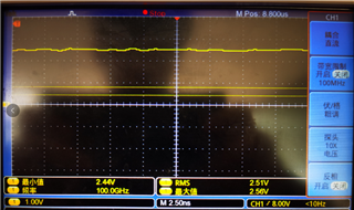

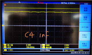

调试过程中,我们更改了R4和R7的位置(以实现Vo=(1+R4/R7)*2.5=6.06V),拆除了C9和R3,同时也按照手册说明尝试更改C4电容值,效果一般,因此最后选择拆除C4。

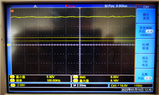

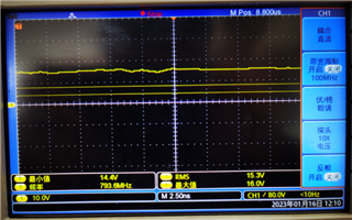

现在的问题是:使用万用表测试TL431的Ref引脚为2.5V,但是使用示波器观测发现,该电压存在较大波动,可达60mV甚至100mV,同时,6V输出电压波动可达100mV。
TL431的Ref电压波形图如下
请问,产生该问题的可能的原因有哪些?我们接下来该如何改进电路?
