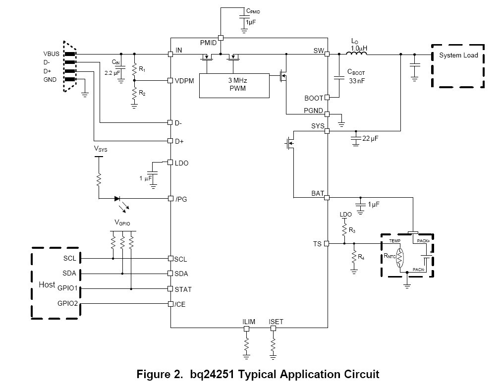

想问一下,BQ24251电池充电器芯片,在BAT脚接入电池,如果输入IN不接电压情况下,请问SYS端是否有电压输出,还有这种情况下是否可以对芯片进行I2C数据读写?这个时候LDO电压是否异常,芯片内核电压是由哪个电压提供?
还有在输入IN时,接电池,这个时候对寄存器SYSOFF写1,是不是关闭一个FET,还有这个时候系统内核供电是有谁提供(是电池,还是IN输入)。假如不接电池时能否对I2C进行数据读写,是否可以进行SYSOFF写1断开FET操作。
还有如果只接电池不接IN输入,(如果第一个问题成立,就是无输入IN,SYS有电压输出,SYS输出给MCU供电)是否可以对寄存器SYSOFF写1,(可能这时SYS脚电压等于断开)是否可以重新给IN上电,让MCU有供电,然后对SYSOFF写0,再让FET导通?
我的应用中,是充锂电池,然后MCU接入SYS脚,完成一些控制,有时候可能不接IN(MCU必须工作),进行一些SYS脚的耗电和直接电池接负载耗电。
  • IN不接的话系统由电池供电,SYS有电压输出,可以进行I2C读写。
    SYSOFF=1之后会断开电池和SYS之间的MOS,这种应用主要是用在长时间存储设备,最大可能减小电池电量的消耗的情况。
  • 再问一下,如果不接电池,只接IN 5V输入,那么VSYS的电压是多少?
  • VSYS电压是3.5最低,最高略高于4.3;手册上有的,有个图说的很明白。
    一般开关充电不用Power Path,VSYS和VBAT一回事,因为系统负载是动态的,完全可能电池是瞬态充充放放的工作;这颗物料在VSYS和VBAT之间放了一个MOSFET,可以当开关或者LDO用,当LDO用主要是电池检测时在~4.2和~3.7之间来回跳跃;TI管这个叫ANYBOOT算法,手册里也有写。
  • 那不接电池时,是一个稳定的电压呢,还是不断的监测中,电压不断的变化?我是考虑在SYS端子接MCU和一些接口芯片和AD DA芯片。芯片的耐压都是到5.5的,不会损坏外挂芯片。有时候不接电池,我就想通过接入IN 5V,然后系统MCU也能正常工作。
    我这种使用是否有问题?
  • 首先我没实际试过,我正在画电路图,板子要到下个月才能出来。所以只能说说我的理解。
    VSYS和VBAT在检测电池的时候,跳变的应该是VBAT,不是VSYS,VSYS应该是做VBATREG或者更高一点的水平,4.2V左右;
    VBAT的跳变是通过VBAT和VSYS之间的MOSFET完成的,这个时候它就相当于一个LDO(LDO就是把后端电压和内部基准电压比较然后驱动MOSFET开关),VBAT上必须接一个1uF的电容个人看法也是为了这个;如果没有这个1uF电容那个LDO的工作会有问题。
    总结个人看法:1)VBAT上的1uF电容别忘了;2)没电池的时候VSYS应该是稳定的4.2,不是跳变的;3)跳变的是VBAT,等我板子出来拿示波器量一下。
