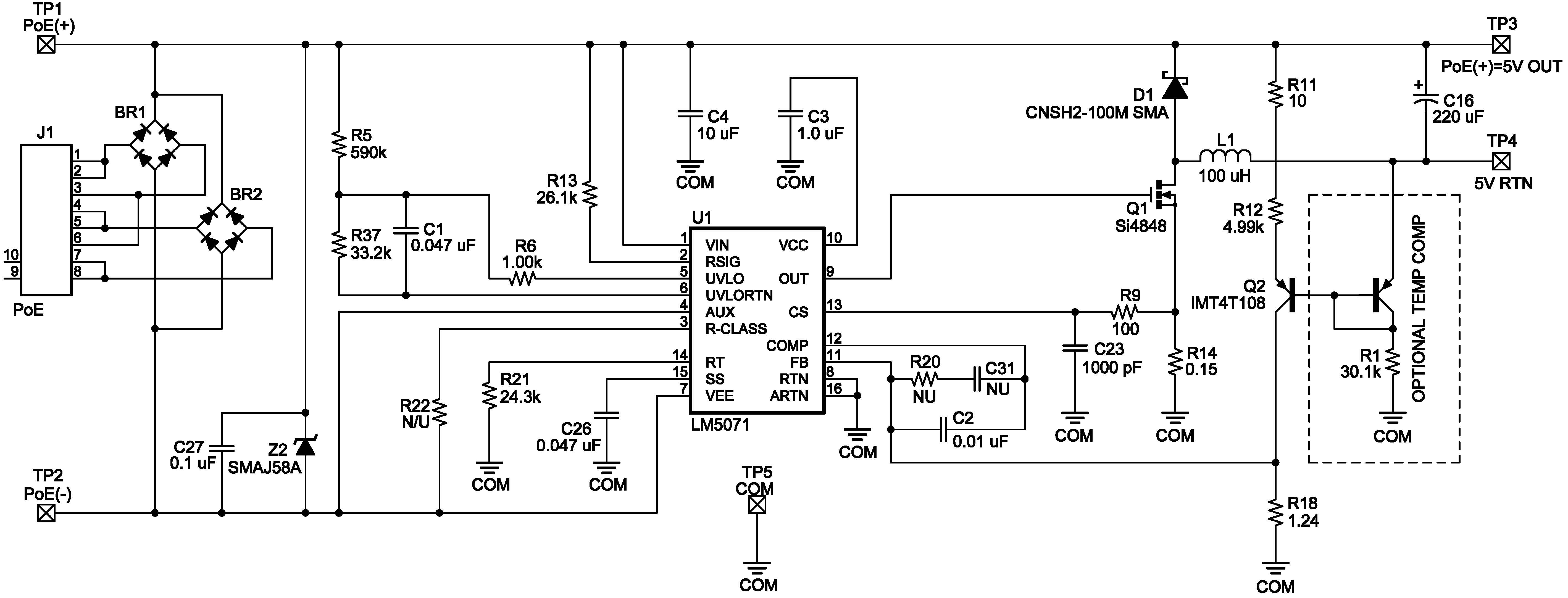

LM5071采用非隔离方式输出,只知道调节R12的阻值可以改变输出电压,但是不知道具体是怎么计算出来的,如果想输出其他电压该如何选择电阻值。

       按照这个电路,因为2个三极管的极电压相同,也就是发射极电压也一样,即R11加上R12两个电阻上的压降是等于输出电压的,可依据如下公式:
       FB= Vo/ (R11+R12)  * R18=1.25mV(tipcal)     ----- R11+R12上的电流等于R18上的电流, 所以修改这三个电路都可以影响输出电压,但是R11其实可以不要的。

       另外需要指出的是,不同的输出电压,对于电感的选择,以及补偿电路都是有影响的,所以您还可能需要修改这些参数以达到最佳性能。
