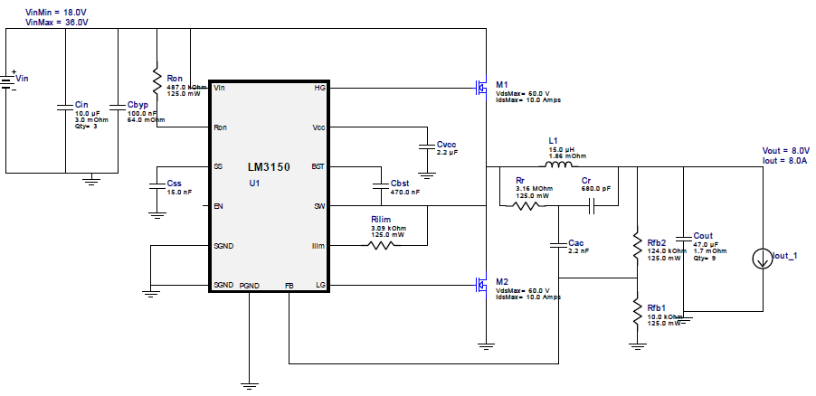

LM3150问题

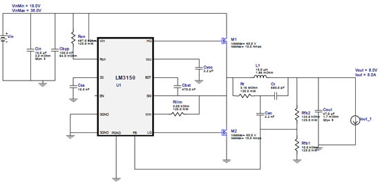

用WEBENCH设计,Ron改成了240K,L1是10uH,其他不变。
现在输出电压不正常,输入电压18V以下时输出9V左右不稳定,超过18V输出电压就下降到6V,并且不能带负载。

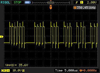

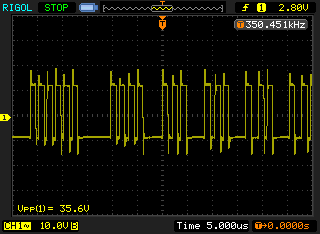

去掉Cac后输出电压稳定,负载正常,但是开关波形断断续续,输出纹波封装700mV左右。
