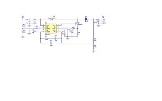

我用LM5022搭建了一个升压电路,输入电压VI=12V,输出VO=18V。
现在的问题是:电路焊接好后上电一切正常,能出来18V(没接负载),但断电后重新上电,VI=VO,LM5022芯片不工作,测试7脚UVLO,电压低于1.25V。
换了几个芯片,状况都相似,请大虾们指点一二,谢谢!

先确认VCC电压是否正常,然后用示波器测试一下OUT脚的驱动是否在启动瞬间有输出? 然后测试Vout电压是否有上升趋势到达多少?然后在确认FB电压是否有上升趋势? 等等,确认芯片的动作状况

另外后续的测试,是否都是在空载的情况下进行的? 如果有带负载,请问是多大?

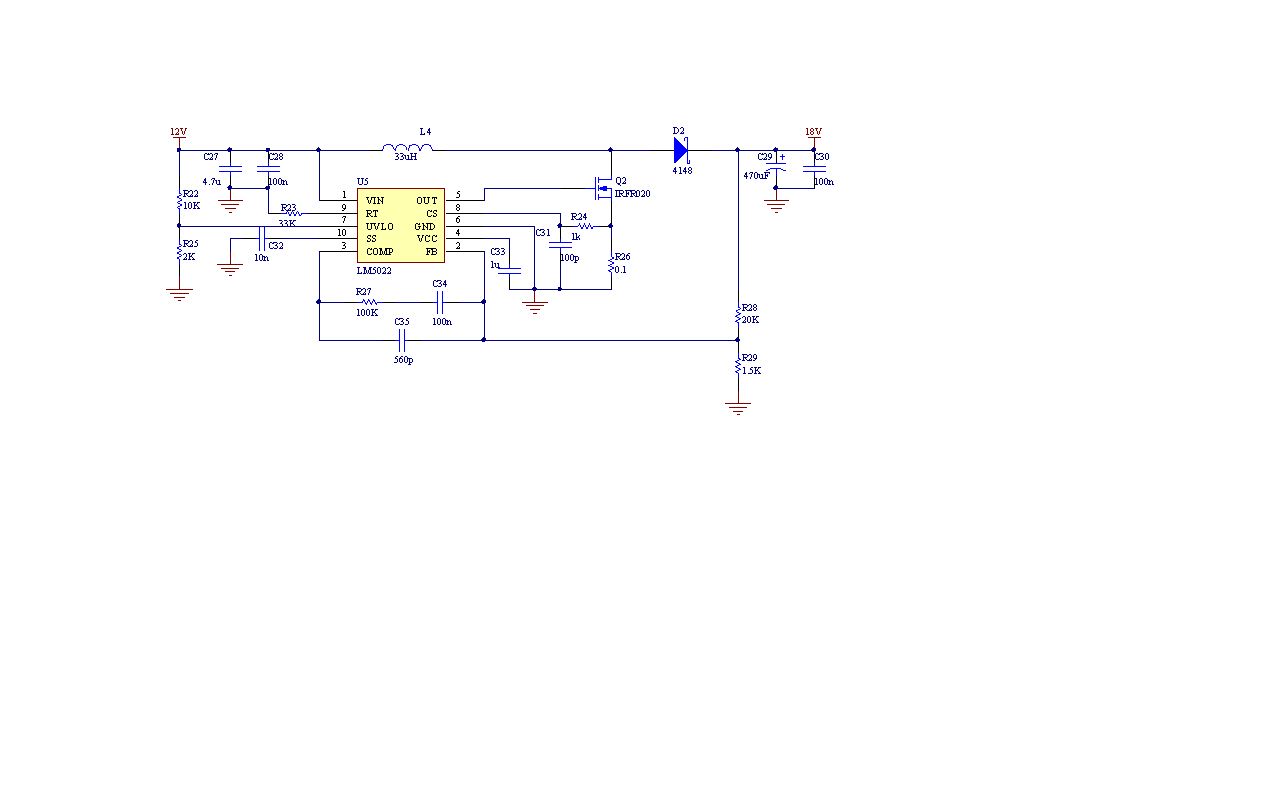

上面贴了电路图,谢谢几位的回复。
1、虚焊基本不可能,焊了几块电路板,都是类似情况。
2、其中一块开始输出不稳定,17V到18V变化,后来稳定到18V,断电后也能正常启动,基本正常。
3、但其他几块电路板断电上电几次后输出就等于输入,这时测试VCC,等于0V。
4、所有测试都在空载状态。
给我的感觉,就是LM5022损坏了。断电状态下,测试7脚对地电阻,能工作的电路板,为2K,不工作的电路板,对地电阻零点几欧。

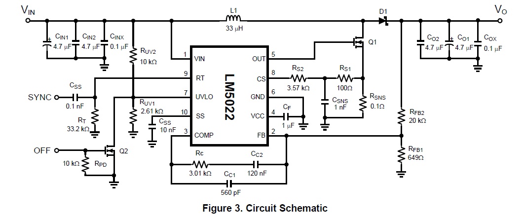

说明下:手头暂无肖特基二极管,用4148代替;MOS管为IRFR020;其他元件参数没严格按照公式配置(按数据手册例程配置)。
