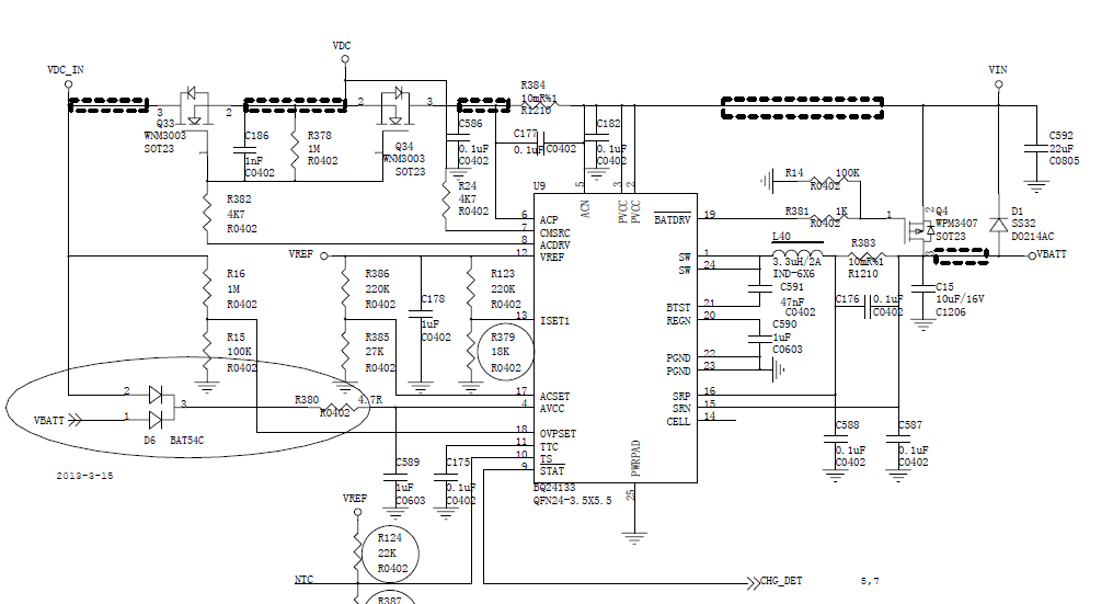

有一块板子配双节电池,充电 IC 用 BQ24133,电路如下图:
使用 220V AC 转 12V DC 输出的适配器对板子进行充电,当机器进入待机时,从 220V AC 排座端拔掉适配器,适配器还接在板上,由于适配器还存有一定电量,在 BQ24133 的 VDC_IN 端还测得有 8.25V,AVCC 端测得 8.07V,电池端 VBAT 测得有
7.53V;SATA 脚处于低状态,VREF 有 3.3V 输出;

这个由于适配器的输出电容太大引起的,请在VDC_DC并联10k电阻,使VDC_DC电压快速下降,使得AVCC电压低于SRN电压,芯片进入睡眠模式,指示灯会熄灭。
如果ACOV低于0.5V,芯片进入输入欠压保护,不会对电池进行充电。
但是在上面这种情况,SATA 是拉低的,红灯在常亮,代表芯片没有进入欠压保护,而且还是在“充电过程"中,但实际 SW 端并没有输出电流给电池充电,这是不是表明 BQ24133 在判定充电状态存在不够完善的问题?
对于如何解决快速放光适配器内部的余电,是否还有别的方法?或者让充电 IC 能够识别到这种情况,让芯片进入 Sleep mode?
请在VDC输入加1k电阻,用示波器测量VDC输入拔掉适配器后的电压波形,同时测量ACOV脚波形,time: 1s/Div
