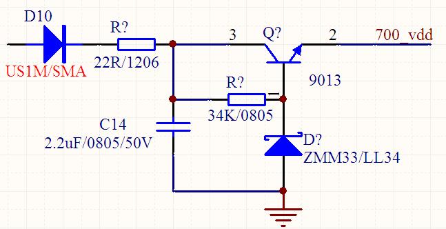

  • 减小辅助绕组的匝比需要大量实验来调整,因为在负载很重,电源工作在恒流模式下时,由于UCC28700工作频率的调整,VDD电压降得比较厉害,大约在10V~15V之间波动。所以调整匝比需要大量的实验来完成。
    我的想法是在VDD输出端增加一个简单的电压钳位电路来实现,不知这个下面这个电路如何?
    不太清楚的是UCC28700工作时的最大电流是多少,三极管的实际功耗会有多大?
  • 34K那个电阻忘了改参数,应该是1K;
    如果当初YCC28700设计时能增加这么个类似的简单电路就好了,……
  • 请参看datasheet第4页,最大值Irun=2.65mA,典型值Idrs=25mA,所以设计个100mA的LDO是肯定够用了
