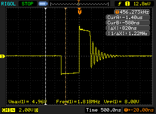

老师好,我在用TPS61045由3V升压至10V时,空载输出电压正确,接入1K负载后电压被拉低到6V,逐步增大负载电阻到10K,输出电压才正常,附上原理图和测量的波形,datasheet上给出的输出应该能够达到10mA,各位老师指点一下,谢谢~

从波形看应该是PFM模式下的,你可以与之比较一下datasheet:http://www.ti.com.cn/cn/lit/ds/symlink/tps61045.pdf 第七页figure14.
在你的电路中C101应该是22pF,不能用到4.7nF这么大,影响反馈,建议修正后再测试看看,从电路上看应该没有其他问题了,电感4.7uF可以,也就可加到10uF看看,按照你的设计,电流很小,应该不是饱和电流不够,也可以注意一下。
我把电感调到10uH,电压上到了8V,但还是被拉低,直到电感增加到47uH时接1K负载在10V输出下才稳定,但是效率只有30%了。我再把22pF调一下试试吧
果然,那个4.7nF的电容换成22pF的好了很多,4.7uH时空载9.6V,接入1K负载后9.2V,有一点点拉低,电感换成10uH之后上到了9.6V,可效率还一直只有30%不到,求指导

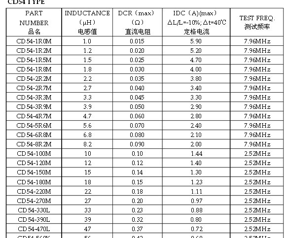

电感的型号是CD54,参数见图片
Hi
芯片发烫,说明有较大的电流流过芯片,一般电感饱和才会出现这种现象。 建议你购买以下其他家的电感,如TDK, Sumida, 或者是coilcaraft.
其次就是layout注意一下,芯片底部的PowerPad是要充分与GND焊接的,并尽量扩展GND面积到背面,这个都是为了芯片散热。可以参考EVM板:http://www.ti.com.cn/cn/lit/ug/slvu082/slvu082.pdf 第十六/十七页。
刚看了下PCB,芯片底部的PowerPad没有焊接到GND上,封装时没有做焊盘,这个可能影响散热,不过看电感的资料10uH时电流最大能够达到1.44A,应该不会这么快就饱和了吧,现在电源的效率实在太低,手头目前没有其他型号的电感,暂时试不了,谢谢了~
