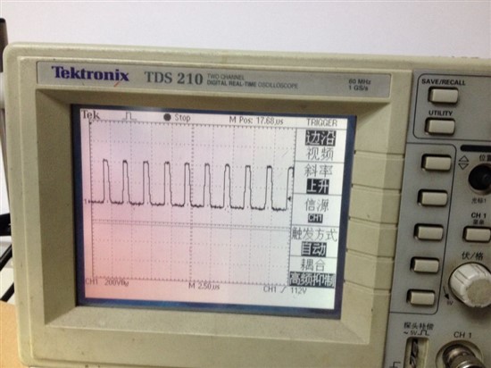

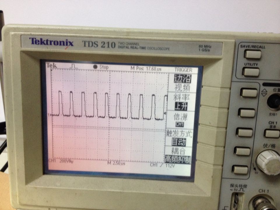

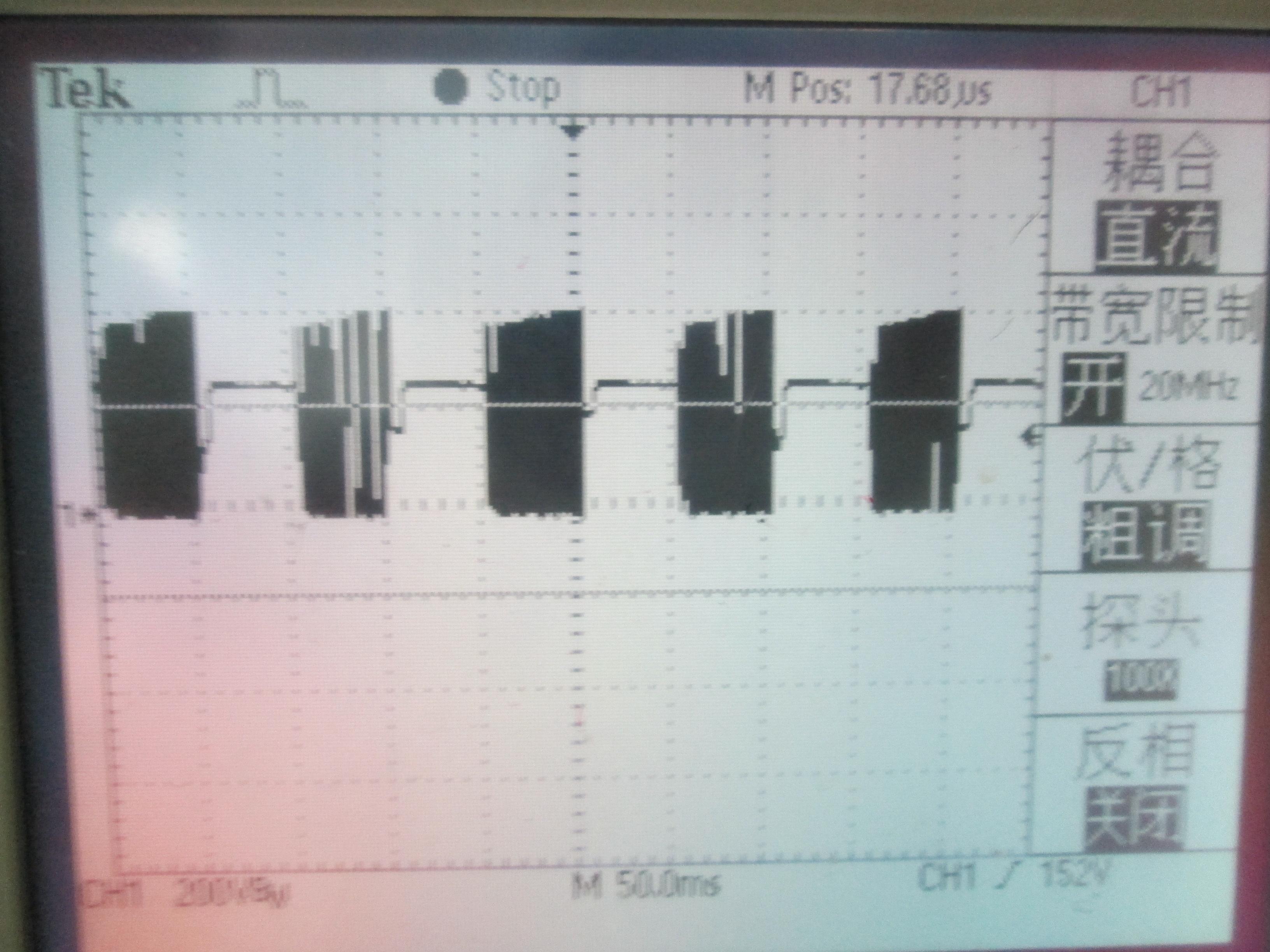

由输出电路正常了,但PFC还有问题。
在空载开机瞬间有驱动电压,但随后就没有了,我把输出带40W还是没有,不知是什么问题。

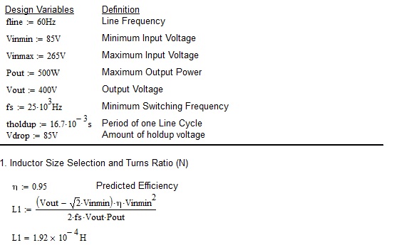

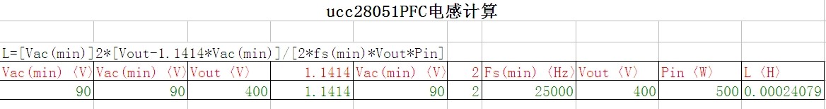

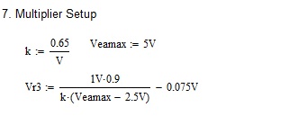

帮我看一下电路参数没有问题。电路参数同网站资料。

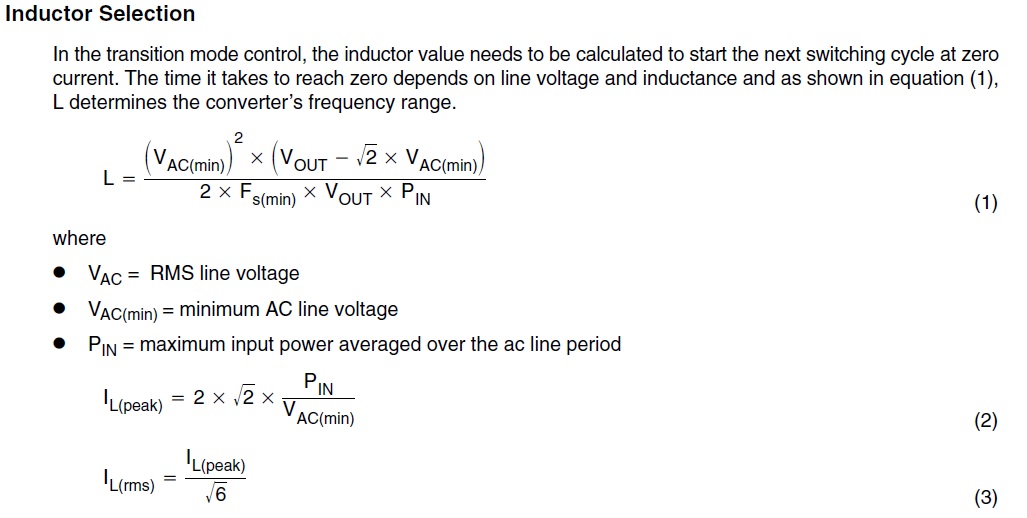

PFC电感感量才90uH不知是否合理?以前我用别的方案这么大的功率都是500uH。
频率是由外部电路决定的,TM模式下,开关频率不是固定的,设计的时候是假设这个最小频率来倒推的
lz20060508 说:这个IC的工作频率是内部设定的吗?外围参数能调工作频率吗?
是高压探头,你说的是IC采集失真造成工作不正常?还是说示波器采集失真造成显示不正常?
我又换了一台示波器,调了一下时间,波形还是一样的,应该不是示波器的问题。

是示波器采集失真,这跟示波器的采集存储深度和采样率都有关系
lz20060508 说:是高压探头,你说的是IC采集失真造成工作不正常?还是说示波器采集失真造成显示不正常?

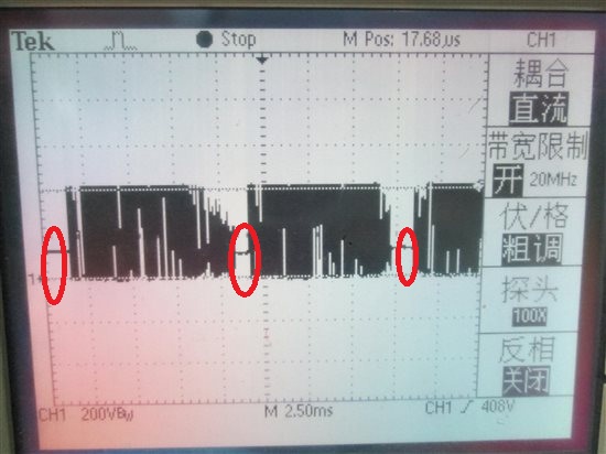

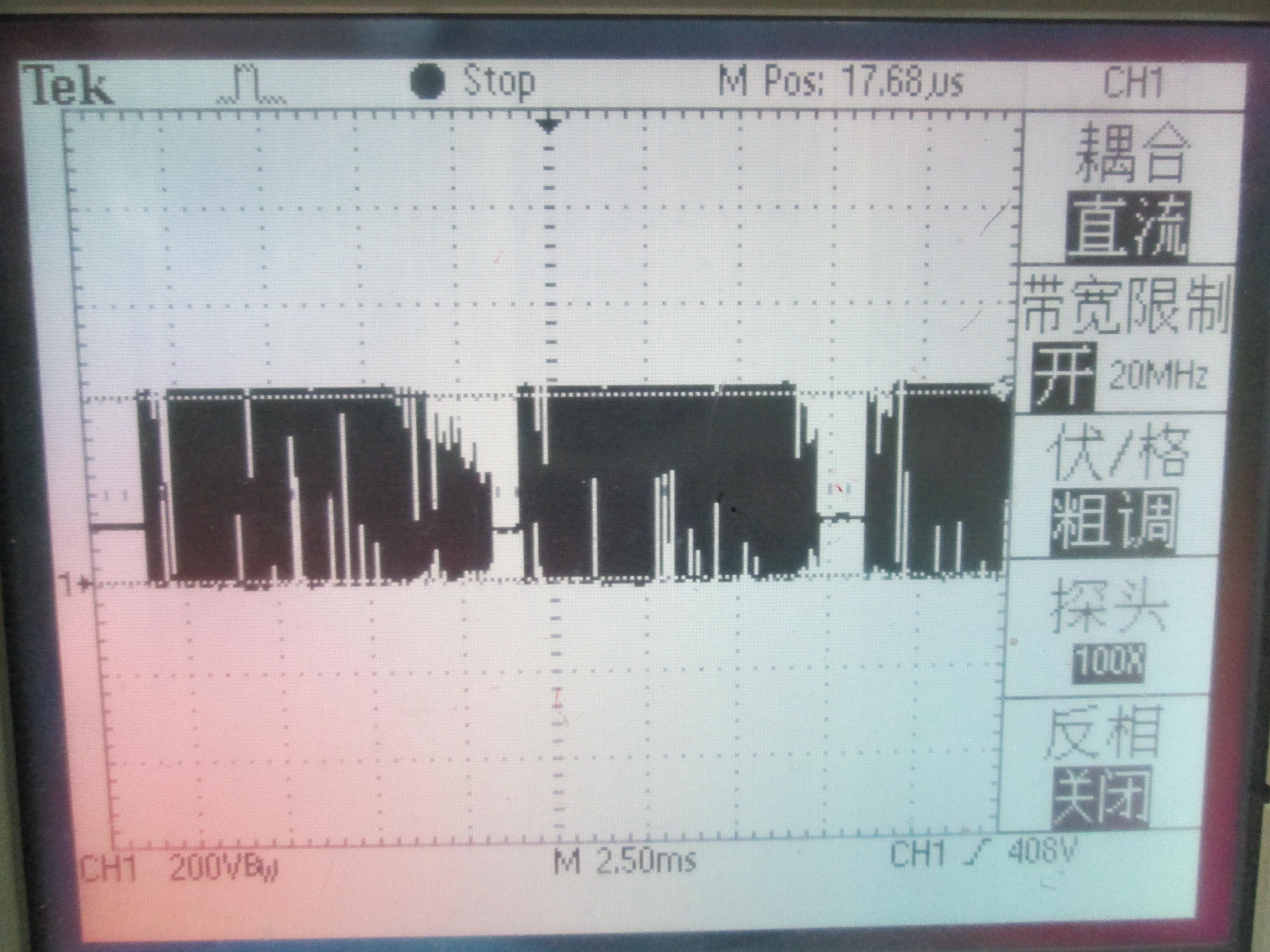

以前是在AC220V测的,现在是AC180V测的。
我分析是ZCD检测信号有问题,造成开关管不工作,我的电感检测信号绕组匝比是28:3
不知参数对不对?不知怎么调试?

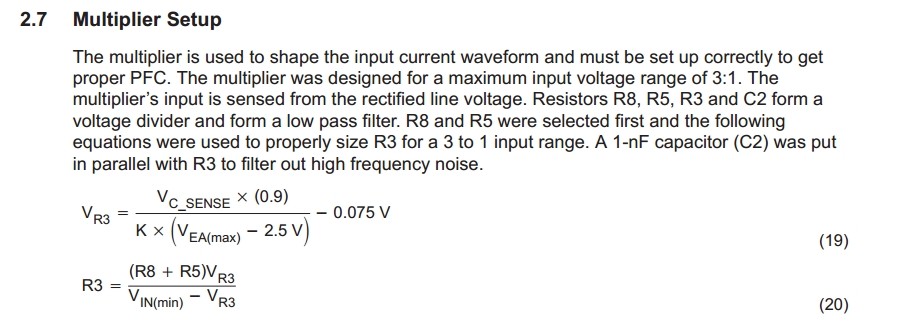

其实这个参数在我之前贴的文档中都有涉及到,我建议您再根据文档检查一下电路参数是否合理
