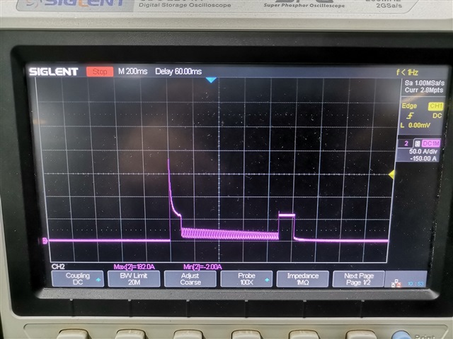

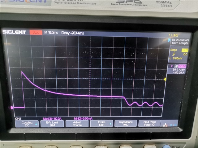

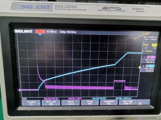

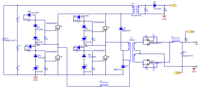

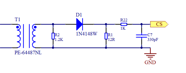

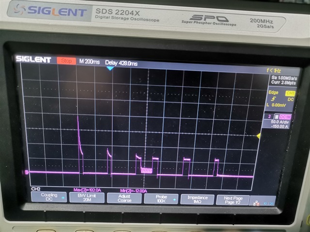

用UCC28950做了个桥式+输出二极管的备用机,输入220V,输出48V,60A。此电源是给几个6万uF的电容充电。下面是功率部分。
现在的问题是:刚开始给电容充电的时候,电流尖峰会跑到190A,而且电流下降的速度也比较慢,请问能不能通过调整软起动或者别的能把尖峰搞小一点?
Hi
有没有调节软起动电容看看?
另外建议你确认一下电流sense反馈,可以将这部分电路发给我看一下。

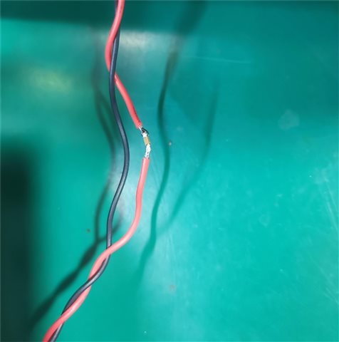

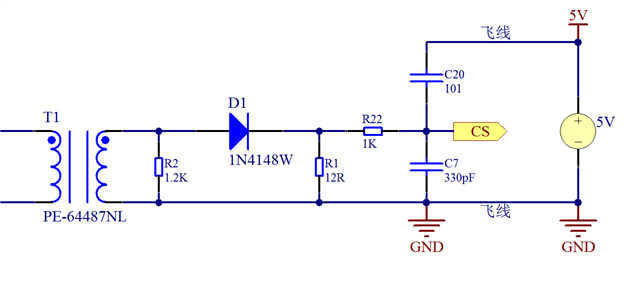

CS脚通过100pF上拉到一个稳定电压源,例如5V, 看看效果?
Hi

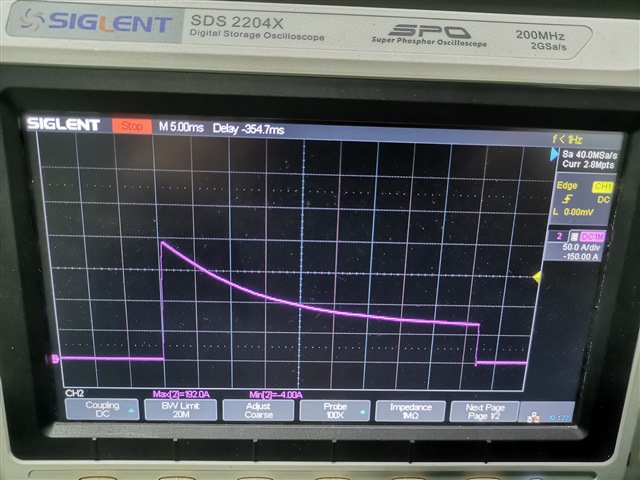

只是试一下,从波形看启动之初可能因为反馈太小导致异常,用上拉电容看看能否消除?
Hi
如果将这个电容加大呢? 如加大到0.1uF, 甚至1uF?
Hi
这样的连线是容易造成干扰。
增加电容上拉的目的是启动瞬间,快速拉高反馈,避免瞬间启动因为反馈过低duty开大导致电流过大。
Hi
或者你也可以在美国E2E上问一下,看美国那边的工程师是否有遇到类似的问题?
HI
我这边只是建议增加电路试一下能否降低启动瞬间的上冲,不用导线,用条线做一个5V(5V连接电容到地,然后用这个5V接电容到反馈,尽量减少寄生参数带来的影响)
