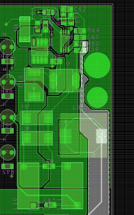

输入输出要求:输入电压范围3.3V~6.0V,输出电源为5V,1.0A

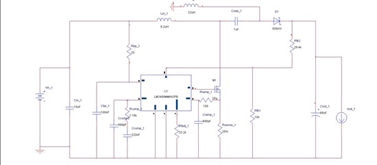

利用TI的WEBENCH设计的一个电源,芯片是LM3488。
一些器件不好找,做了些替换
MOS管用的IRF7807,二极管用的MBRS430T3,
电感SRU1038-6R2Y 替换为SLF1045-6R8Y ; VLC5045T-220M 替换为 LTF5022T-220M
Rsense 0.025欧姆, 替换为0.03欧姆

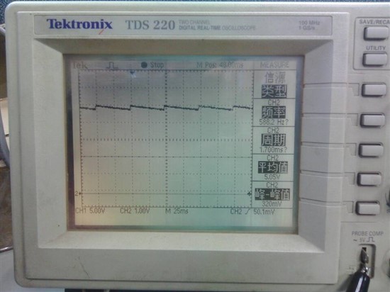

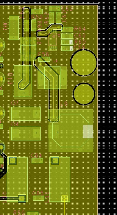

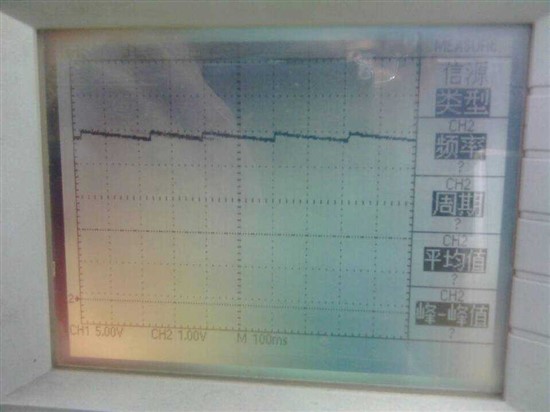

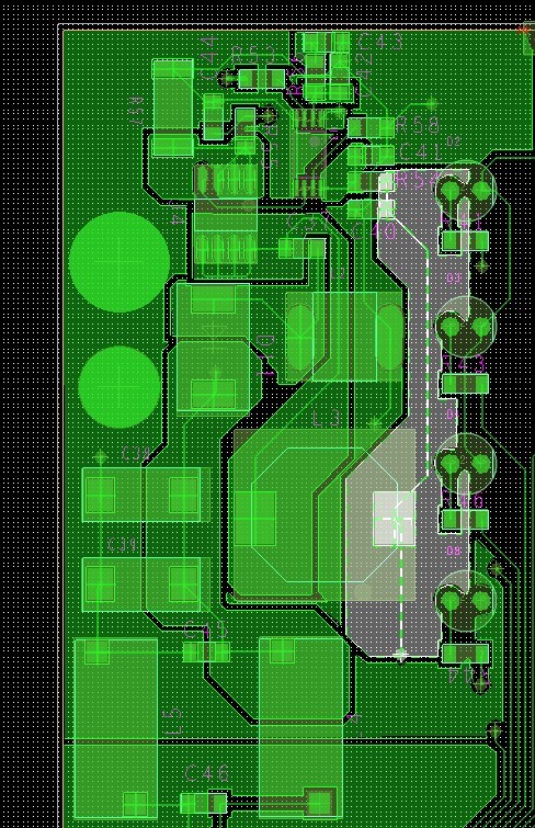

焊接之后上电检测,发现电源上会有锯齿波,周期约为200ms ,幅度约为0.2V 请问该如何调整?
上传的两个附件,一个是WEBENCH自动生成的,一个是修改后的(自动生成的那个原理图太难看了)。
