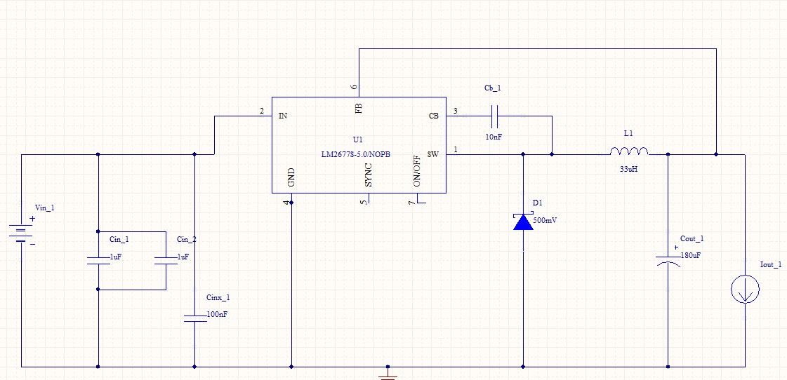

做一个24V转12V 4A的DC-DC。

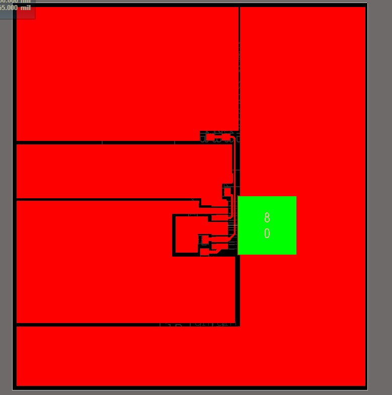

上TI的在线设计软件 WEBENCH辅助设计,利用LM2677给出的原理图和PCB见附件
问题1:为什么推荐的PCB板图中的引脚4 没有连接到GND。但是8连接到GND了。8就是为了散热的么。
问题2:我自己画PCB的话,要严格按照这个PCB的尺寸来么?我只把接地的那片覆铜 做大,不影响散热能行么?其他的线适当加宽,可以么?

个人觉得,对于信号线来说,要保证线宽以确保信号传输,适当加粗线没有问题。对于功率线来说,要确保线宽能够走足够大的电流,加宽线,利于散热,且减小阻抗。铺地除了散热以外,应该也有利于EMI特性。
您好:
对于问题一:4是信号地,8是功率地,两者在芯片内部是连在一起的,可以用万用表验证。
对于问题二:不需要严格按照PCB尺寸来,保证线宽,尽量使功率回路尽可能小。
