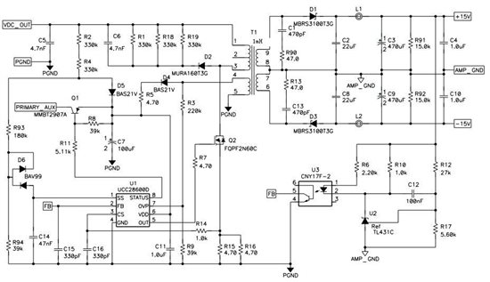

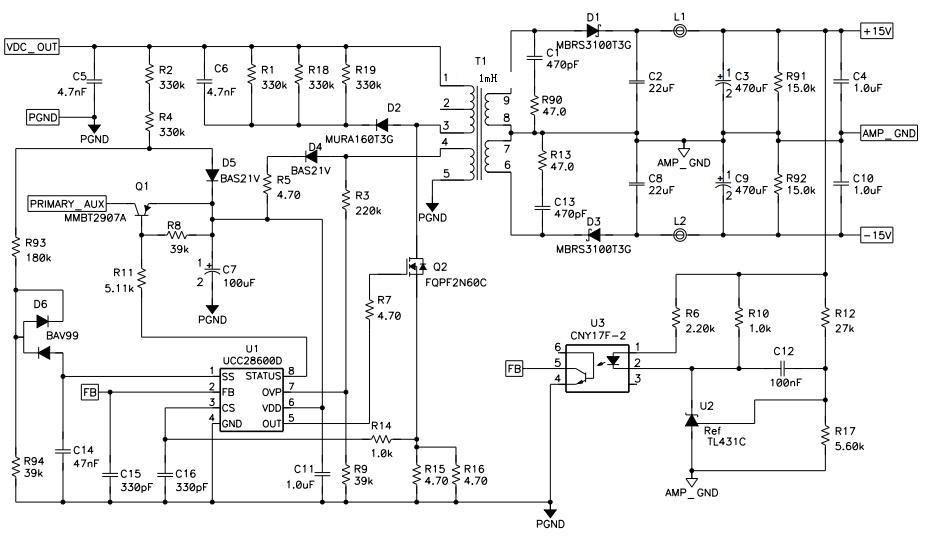

UCC28600 一直在硬开关
按照一个参考设计改的,功率不同了,所以电感量也不同了,参考设计是2mH。
现在 70ma 负载的时候 一直是硬开关。
请教一下 , 不改电感量的话有方法调节一下么?
