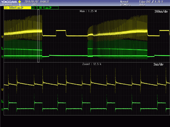

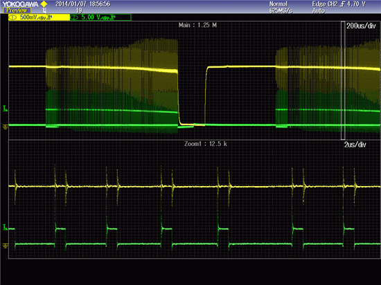

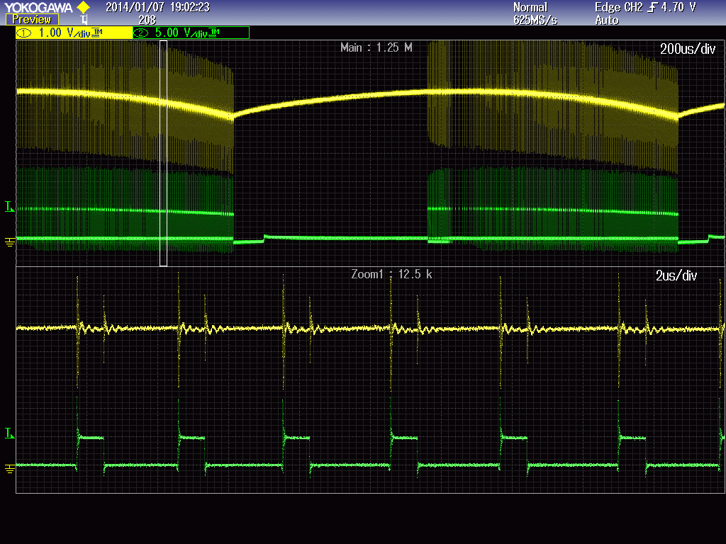

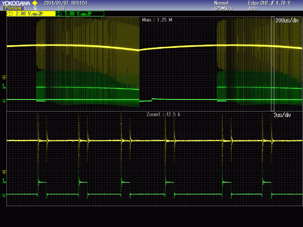

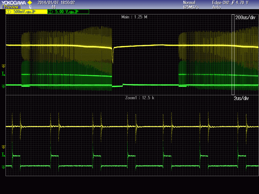

tps53355,带3A以上负载LL脚震荡
原理图按照datasheet上的建议电路所搭。5V转3.6V。

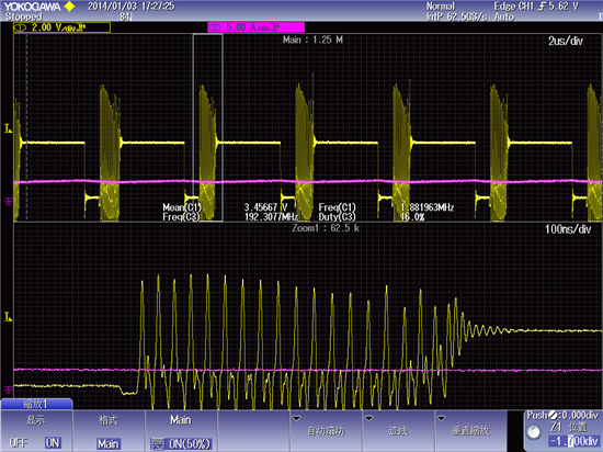

上图是输出0到2A时的LL脚上的波形。

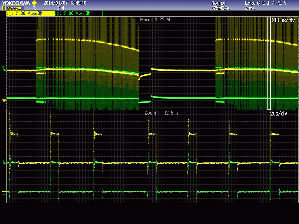

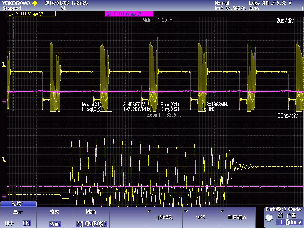

上图是输出3A时LL脚的波形。

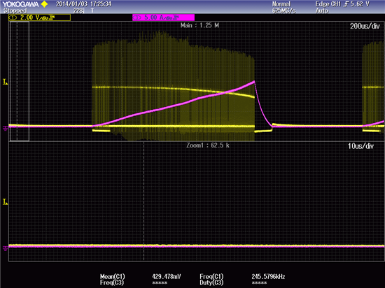

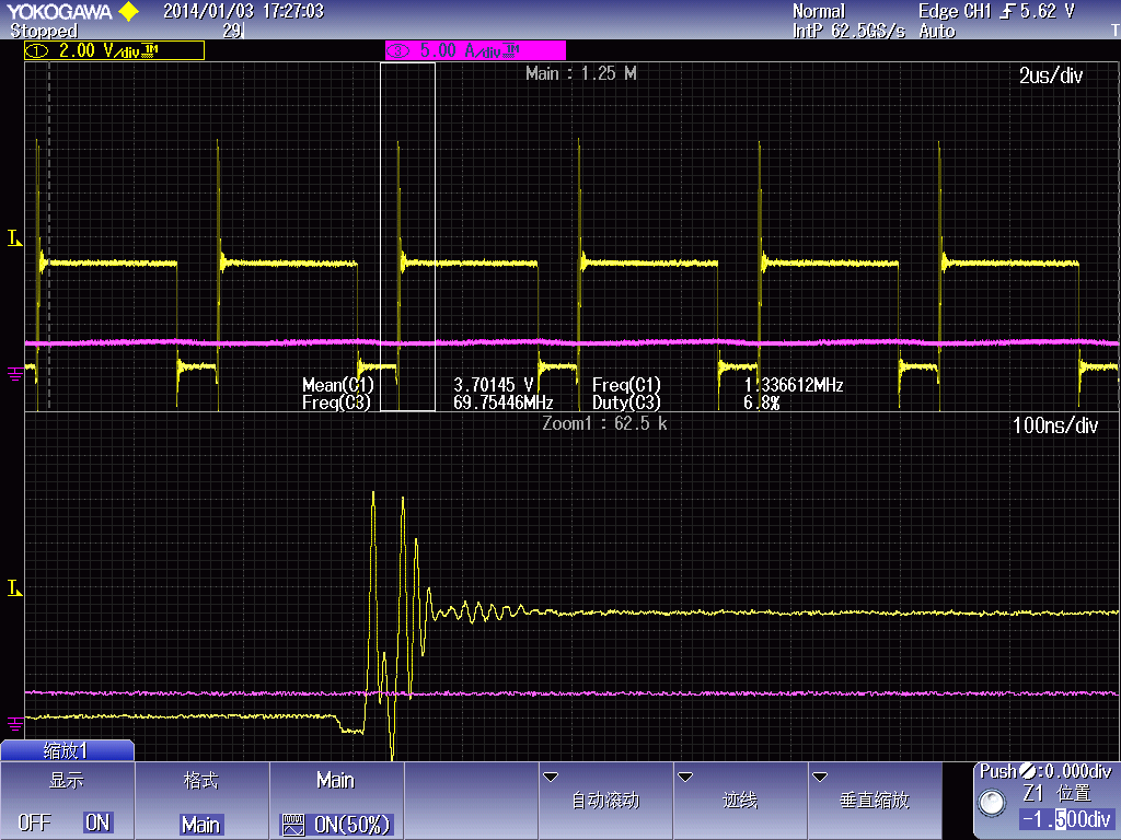

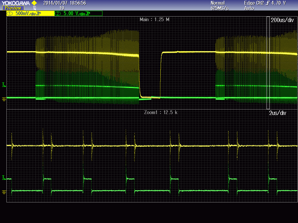

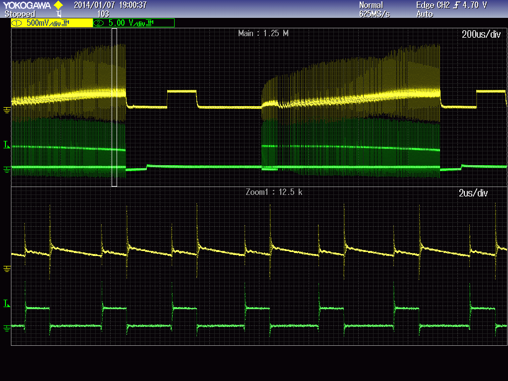

上图是输出从3A变成3.1A时LL脚波形。不知道为什么3A时波形只震荡2,3次,3.1A时震荡突然多了这么多。并且导致效率突然下降,输出电压下降。

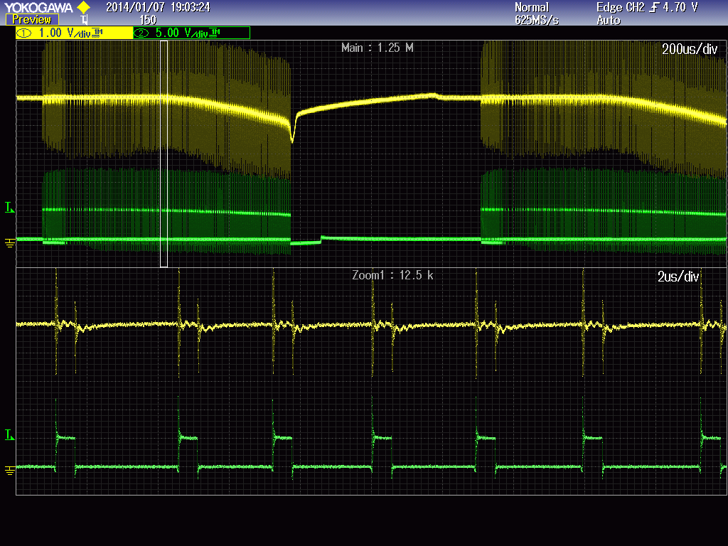

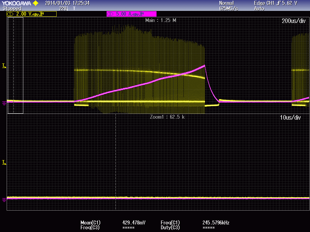

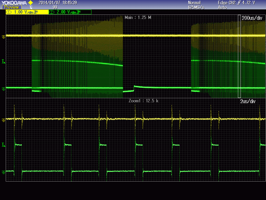

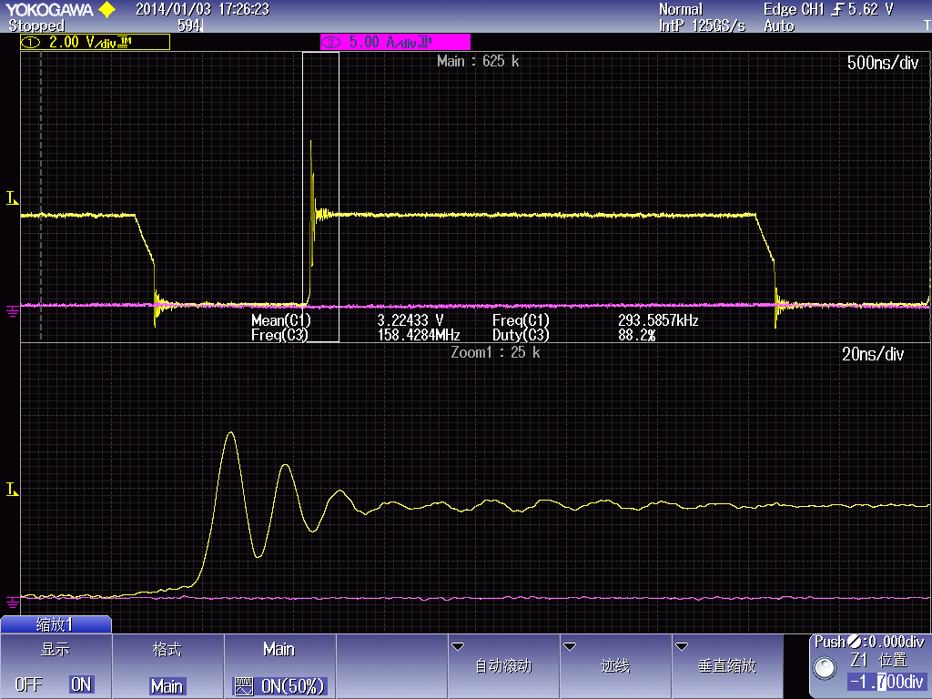

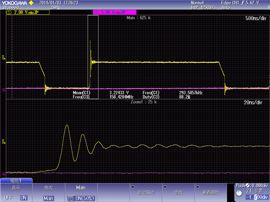

上图是我进一步加大负载至4A,黄色为LL波形,红色为输出电感上波形。
  • 1. 有没有检测带载后输入电压的值?要确保Vin不能欠压。
    2. 请问VBST与LL之间的电容多大?
  • 你接的是哪种模式,电感纹波耦合的还是输出电压纹波采样的
    请发原理图出来看看
  • Vin电压一直大于1.5V。
    VBST与LL之间是1Ω和104的电容串联。
    现在改变LL与地之间(这个电路是否为snubber电路?)串联的电阻电容,带载能力得到改善,现在最大能带9A负载。LL与地之间是1Ω与224电容串联。
