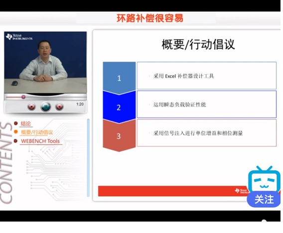

你好,我们在使用贵司的开关电源芯片,想对环路再了解下。有以下3个问题请教下:
1,可以帮忙提供下EXCEL补偿器的原档吗?如下图第1项:

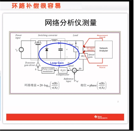

2,如果采用VNA网络分析仪测试环路,需要单独的波形发生器提供交流小信号吗?另外由于输出有直流会不会损坏网分的PORT1和PORT2呢?因为VNA的PORT输入阻抗分别是75欧姆或者50欧姆。可以帮忙提供下关于网络分析仪测试环路的一些文档吗?如下图:
3,关于测试环路增益及相位 对于800W以上的大功率开关电源有必要测试吗?还是只对小功率小信号分析比较有用?

1。具体文档你需要在对应芯片官网上找,但是TI绝大部分芯片都没有提供计算文档。
2. 你可以看看: https://www.ti.com.cn/cn/lit/an/zhcab02/zhcab02.pdf
3. 大功率开关电源也会有环路补偿电路的。
你好,
1,计算文档请参阅我截图的那个好像是你们TI培训教材,如上传的PDF文件《环路补偿很容易》后几页,可以帮忙找下原档吗?
2,好的,谢谢。
3,是的,只是想问下对于计算方式是不是也像小功率电源那样严格。
