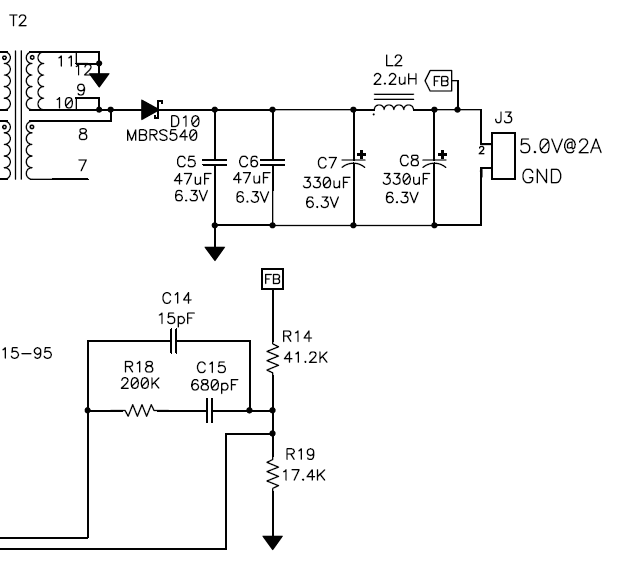

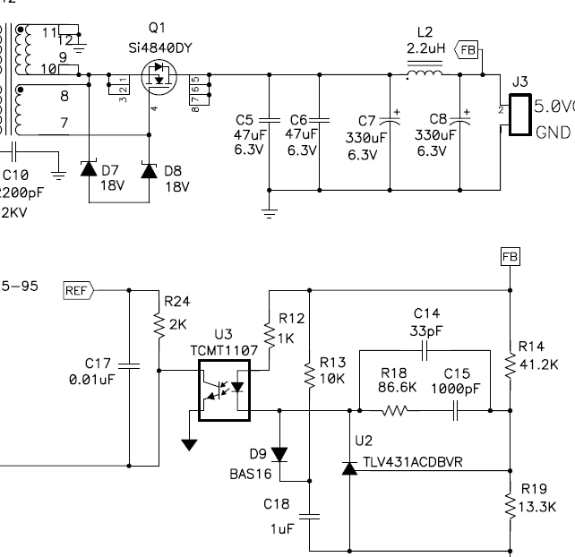

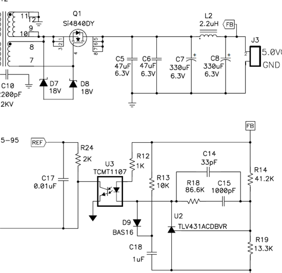

TPS23750做flyback,如果反馈加光耦做隔离,后端电路必须加上这个
,如果不用光耦做隔离,是不需要的。请问下这个电路的作用是什么。如果反馈用光耦隔离了,必须加后端电路吗?谢谢
副边的Q1是同步整流管,可以提高电路效率,D7,D8和连接的绕组是做同步管的驱动控制用。
如果对效率要求不是特别高,输出电流也不太大的情况下可以直接用一个低导通压降的二极管,电路设计会相对简单一些。
