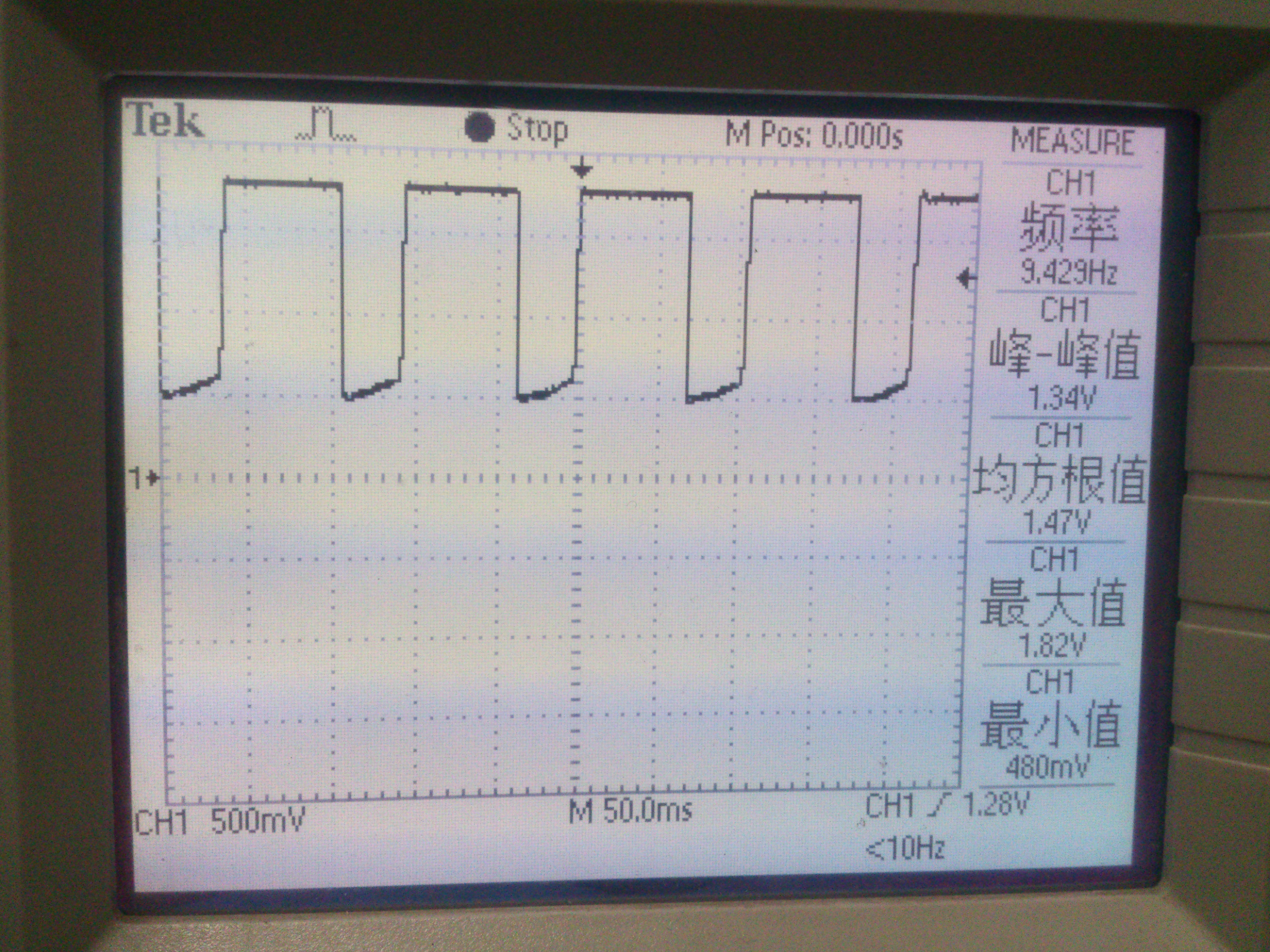

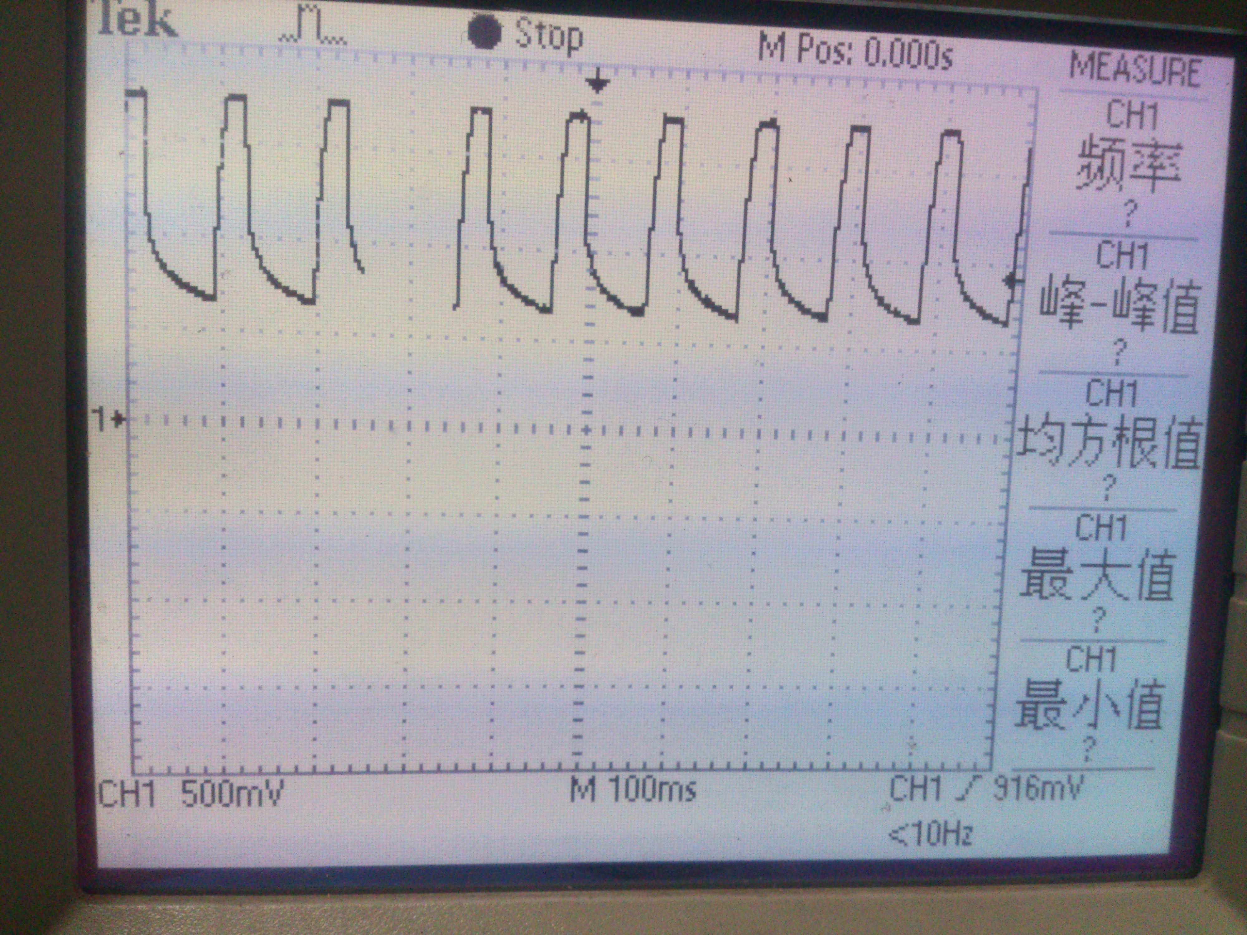

最近在用TPS54331做一个降压的应用:我的输入电压范围为6-8.2V。要求输出电压稳定在5V,额定输出电流至少能够达到1.5A。

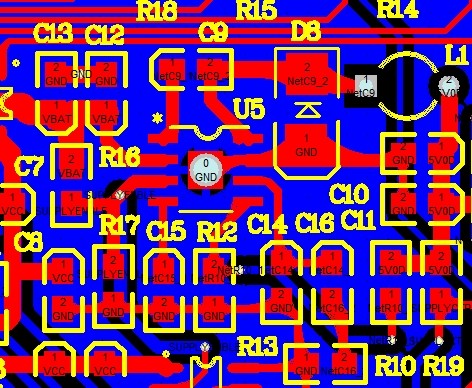

具体的电路参数和版图请见最后的附图。

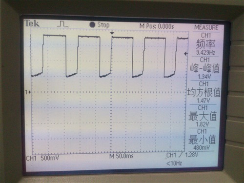

我的异常情况是这样的:当负载较重时,没有问题,一切工作正常。当空载,或者负载很轻时,输出端无法稳住电压,输出电压会以2V左右的幅度呈现三角波形波动,同时TPS54331会发出轻微的响声。输出波形见下图:(PS,此时PH脚的波形与输出波形完全一致。)

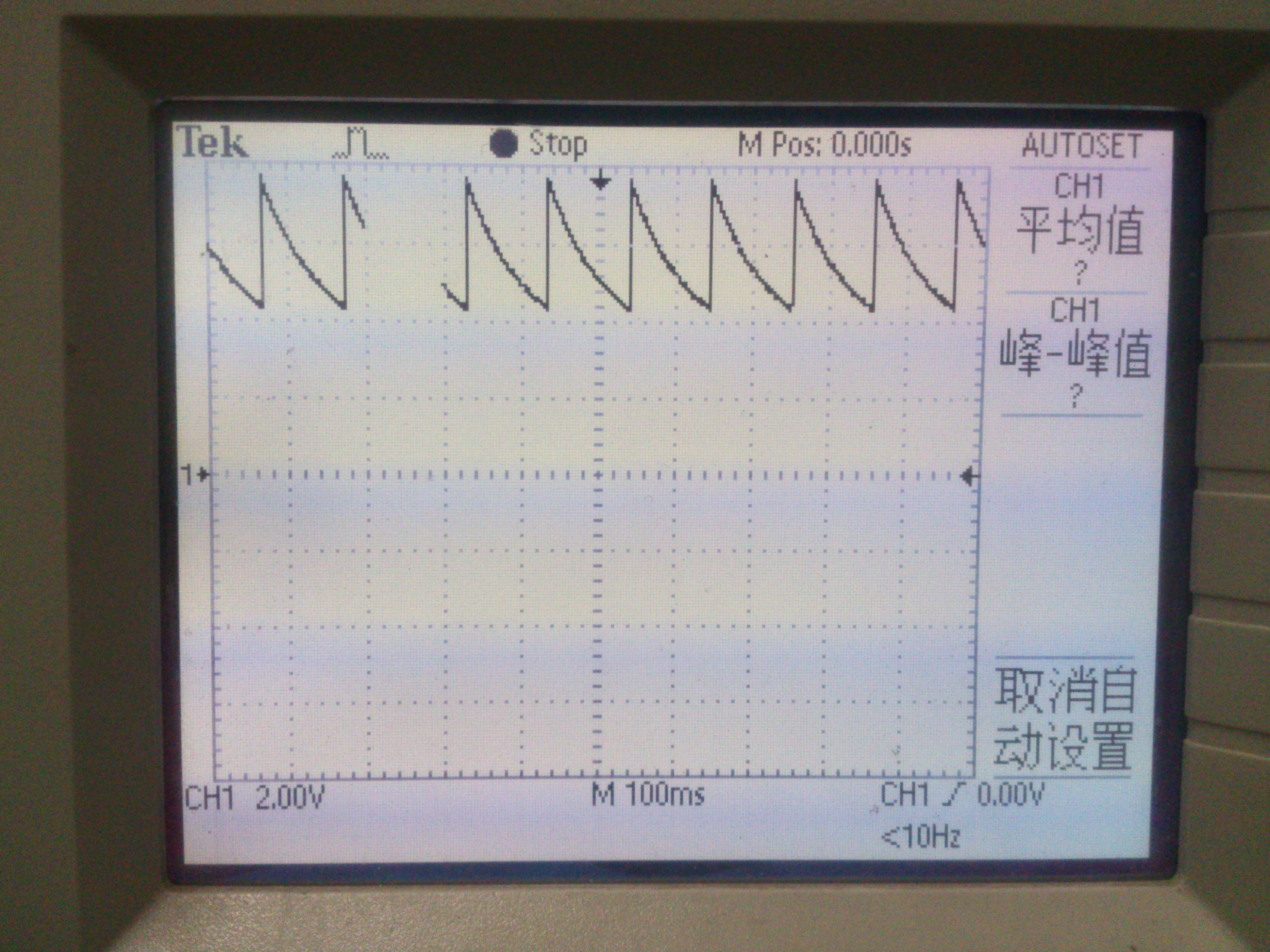

此时COMP脚的波形如下图:

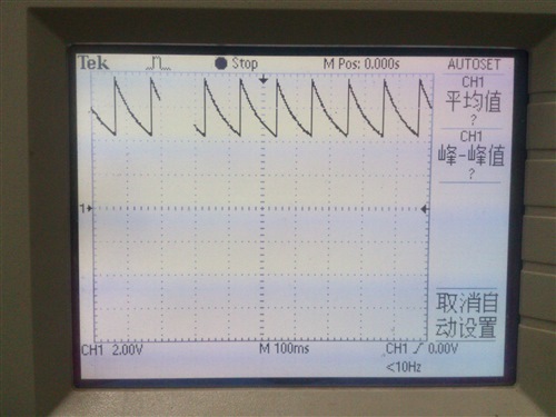

SS脚的波形如下:

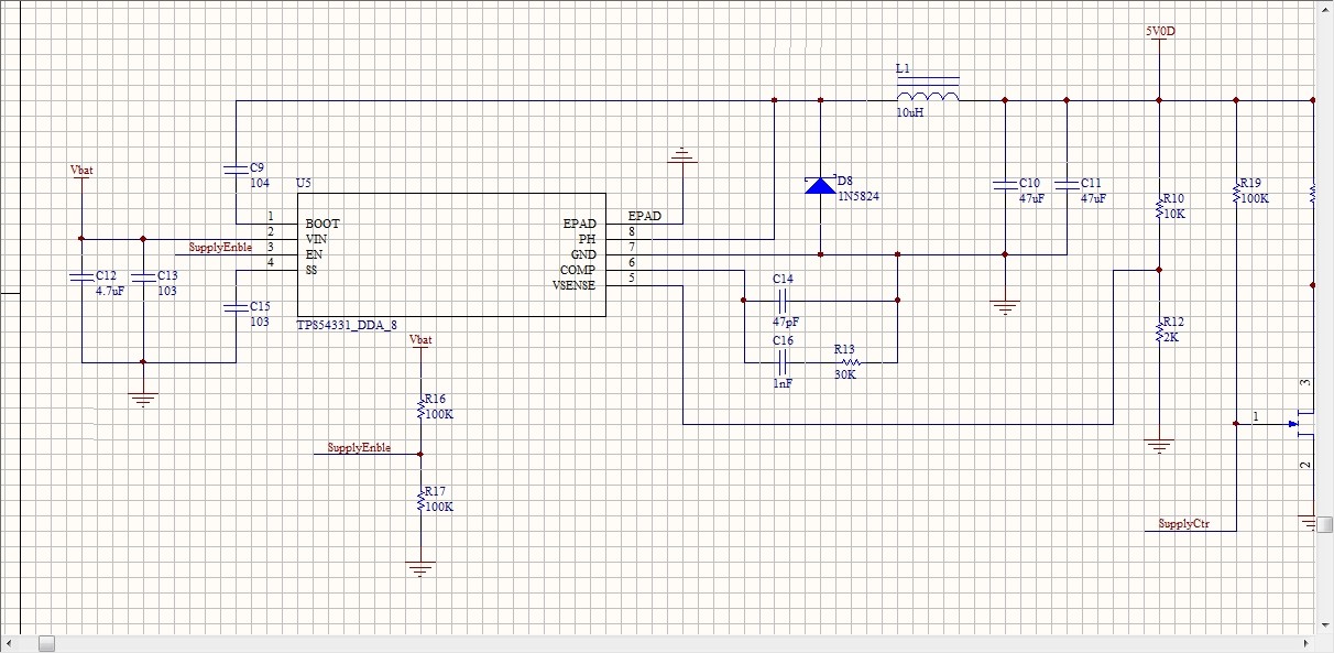

我所选择的外部器件的参数参考了数据手册的内容,但由于采购等问题,做了一些调整和妥协。不知道是不是参数的问题,参数信息可以在我附件的原理图中获得,请各位工程师帮我分析一下,多谢!
原理图:
版图:
另外还有一个现象:当我的输入电压降到7V以下时,即使是在重负载下,输出电压也会产生很大毛刺,似乎此时不满足Vin与Vout之间最小压差的要求了,但是在数据手册上貌似没有这个参数的描述,希望一并解答,谢谢!
