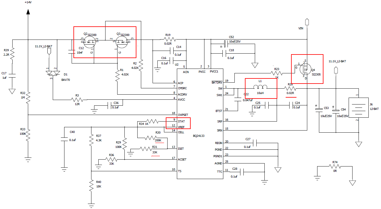

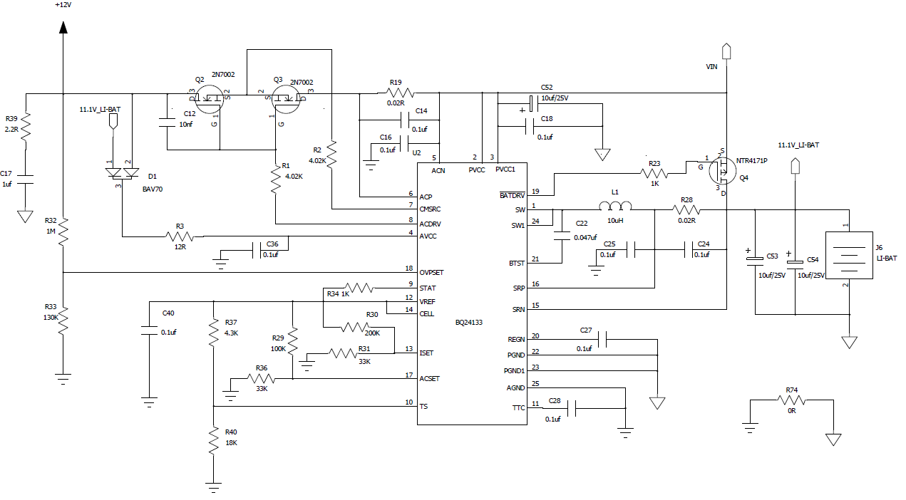

BQ24133充不了电 ,锂电池与直流电源切换没问题 电路图参照datasheet中两芯连接电路。由于实际中是用到三芯的电池,所以做相应的更改。
Other Parts Discussed in Thread: BQ24133
锂电池:11.1V(3.7*3) 2200mAh.
输入电压直流源是12V,1.5-2A电流。
测量的各引脚的电压如下
1
SW
0.808V
 不正常?
4
AVCC
11.25V
 OK
6
ACP
11.89V
 OK
7
CMSRC
11.85V
 OK
8
ACDRV
18V
9
STAT
0.137-3.2 (闪烁)
10
TS
2.65V
11
TTC
1.248V
13
ISET
0.46
 OK
16
SRP
0.808V
17
ACSET
0.816V
 OK
18
OVPSET
1.371V
 OK
20
REGN
5.98V
OK
21
BTST
5.41V
电池充不了电,问题出在哪?
