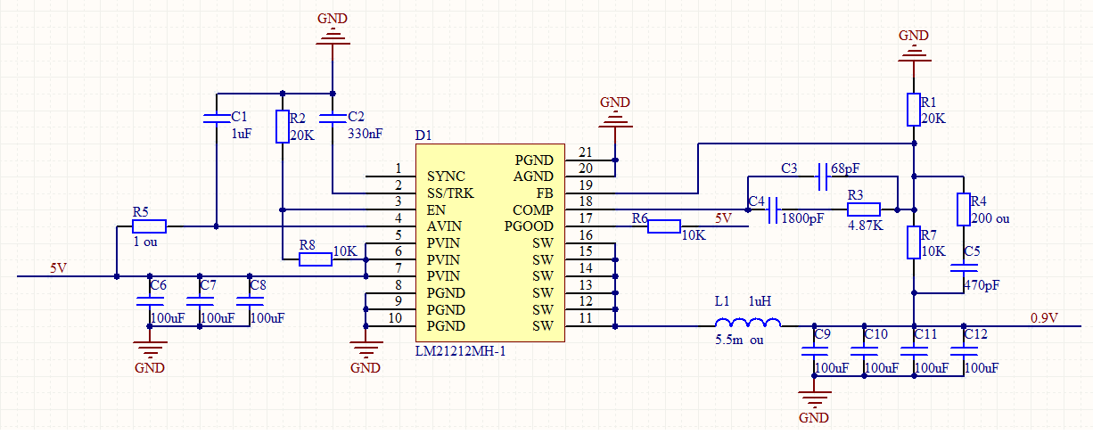

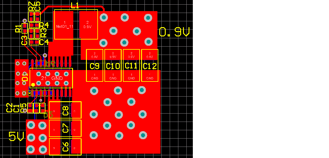

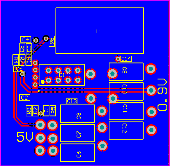

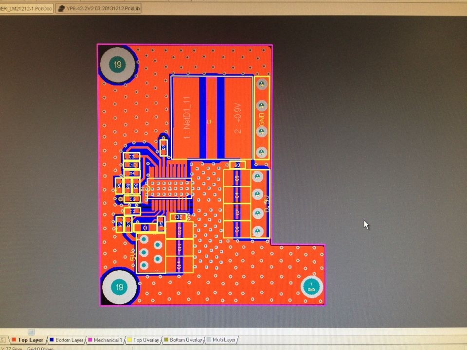

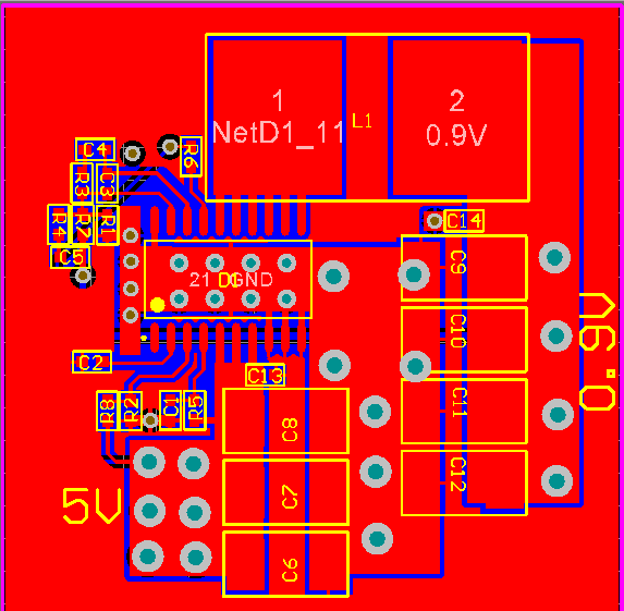

 我用的LM21212MH-1芯片,5V输入,0.9V输出,电路用的是说明书上的得推荐电路,除了电感选用的较大些:1uH(推荐240nH),但是在使用中遇到以下问题:
1.  在FPGA没有程序时,上电一切正常,当程序烧进去跑起来时候,就出现偶尔跑不起来的现象。FPGA跑不起来的话,LM21212mh-1工作正常,输出电压正常,但FPGA工作不正常;FPGA跑起来的话芯片输出电压降到0.7V,PGOOD=0,Vfb=0.5V,FPGA工作正常。
2.  经测试,我测到SW管脚输出频率为443KHz(我用的默认开关频率1MHz),不知道对不。如果我在SYNC管脚输入1MHZ方波的话,SW输出频率为511KHz。
3.  将电感换为330nH,但是输出就是一锯齿波,0.7V左右,但根本不能用。
4.  按照TI公司LM21212mh-1的设计文件——EXCEL表中设计出来的电路我也试了,修改反馈回路相关器件,但是不管用,依然不能用。
