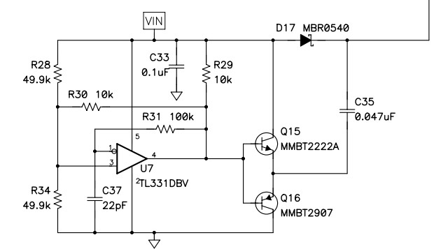

pin3引脚电平变化为:输出为高电平时候:{r34/[(r28||r30)+r34]}*VIN
输出为低电平时候:{(r34||r30)/[(r34||r30)+r28]}*VIN
