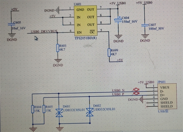

    1、我们的需求是:USB接口最大输出电流不大于500mA。

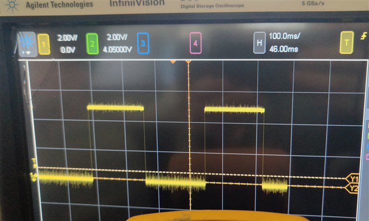

    测试现象:现在在测试TPS2051USB限流芯片电路时(电路见下图左),在限流芯片7、1脚增加负载,发现负载电流已经增加到1.45A,/OC才开始由高电平变成低电平,且/OC电平开始来回切换(电平变化情况见下图右)

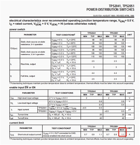

    但是数据手册上显示最大短路输出电流为1.1A
    问题:
    1、数据手册上显示最大短路输出电流为1.1A,然而实际测试却达到1.45A。这是什么原因?
    2、TPS2051有限流500mA的功能吗?如果有,按照现在的电路设计应该怎样修改?

        短路电流的测量,应该是将Vout脚短路到GND, 测量OUT脚的最大电流,这个电流至少大于0.7A,  是可以超过1.1A的。(另外你可以确认一下减小输出电容,这个测量值是否有变化)
        这个芯片超过500mA就可能发生过载保护,无法调节电流限制门槛,如果你需要精度的超过500mA就保护,建议选择其他芯片。
        而且这类芯片电流保护是,当输处电流大于500mA后,触发电流保护就会导致输出电压被拉低,直至触发芯片过温保护。
  • “芯片超过500mA就可能发生过载保护“,但实际测试却是负载电流超过1.45A,/OC才变成低电平,所以这过载保护的功能怎么体现出来。
    我们想实现的是500mA左右过载保护,但现在实际测试已经到了1.45A,请问这是哪里的问题
  • Hi
        输出电压出现偏低时就已经在进行过载保护了。
        如果你希望在0.5A之后尽快保护,建议你选择其他精准电流保护的开关器件。
