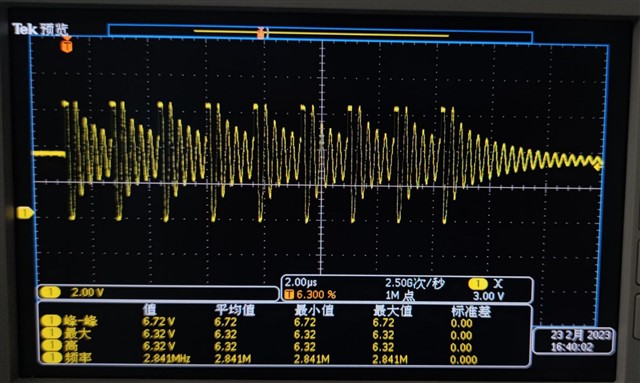

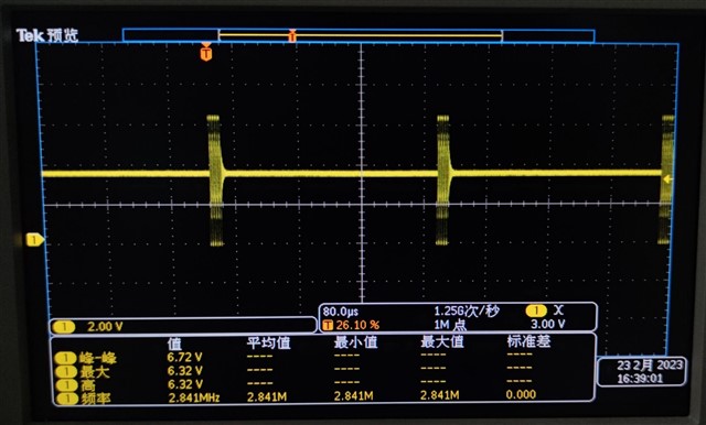

TPS54331: 空载条件下,输出电压不正确并且浮动
Part Number: TPS54331
你好,电路见上图,空载情况下,输入5V,输出会浮动,加上负载则输出正常的3.3V,下图是利用示波器观察到到输出电压的波形,BOOT引脚处波形也相同。
下图为VSNS的波形
下图为PH的波形
是否是因为IC进入了轻载模式导致的上述问题。

        在输出增加100uF电容后调整comp补偿看看。
        空载下输出纹波会相对大一点点,是正常的。如果你希望纹波尽量小,可以在输出增加一个磁珠和电容,构成LC滤波。(注意磁珠电流足够)
  • 你好,上方的图BOOT和PH放反了。补充一下现象,电感会发出响声。

    我尝试将5V输入电压增加到5.7V左右,能得到稳定的电压3.3V
    测得PH波形如下
    在空载的情况下,输入电压和输出电压是否要求比较严格,需要大一些电压。

       第三四个波形是正常的。
       用示波器测试芯片Vin脚电压是否有瞬态的拉低?   按照你的参数,70%左右的占空比应该是没有问题的。(注意输入电容尽量靠近芯片Vin脚)
