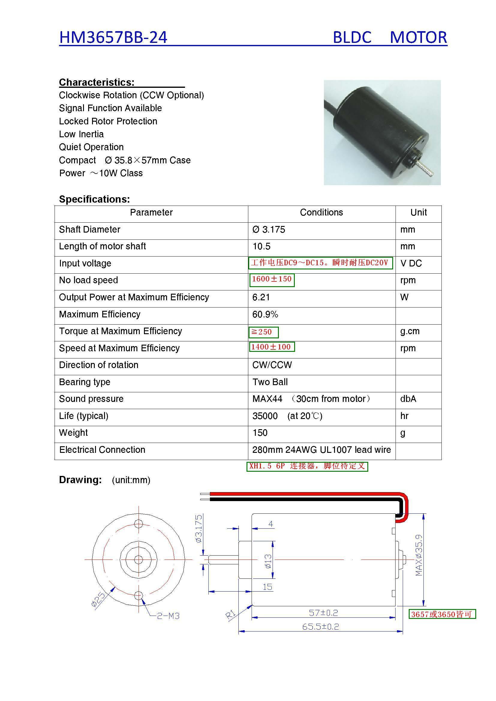

       下午好,最近我有在做一个案子,大概的意思是利用外部对单片机的io高低切换,完成一个电机的正反转,
其实也是件很容易的事情,在细节上还是需要升压亦或者是稳压来辅助完成。
       这个电机用于车上,用于某个小型设备的升降,电机的相关参数在附件,
现在遇到的问题是,直接用车电给电机供电使用,车电低于12v时候电机转速就很慢,为了其稳定的转速,
想控制其供电能稳定在12v,车电是个不稳定的情况,有时候低于12v有时候又高于12v,
此电机正常运转的功率并不高,但加了负载后,能冲到4A左右的电流;
        为此,想请教各位工程师有没简易点的办法,能做到,或者说有合适的ic推荐,输入是低于12v或者高于12v的情况下,
稳定输出是12v,其电流能在4A及以上的ic推荐,先谢谢了。期待答复。
补充:此电机电源不能反接,接了就会烧掉,为此得加二极管,这个是肯定有压降的,为此及时车电是12v到电机的正极也达不到12V。
