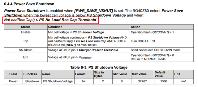

进入省电关机模式的条件有5个:
1、最小单节电压<省电关机电压;2、RSOC=0%;3、检测到有效的OCV,REST置1;
4、NoLoadRemCap() ≤ PS No Load Res Cap;5、放电MOS管关闭后,Pack电压<充电器检测电压;
但是 NoLoadRemCap()是什么意思?电池包没有接上负载时的剩余容量吗?是怎么计算的?
