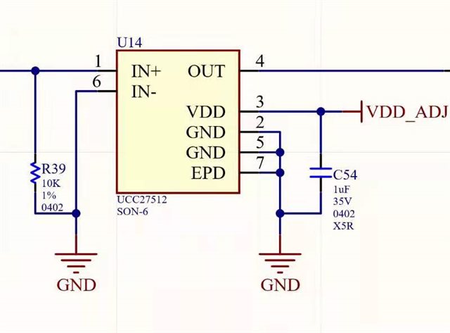

原理图如下:

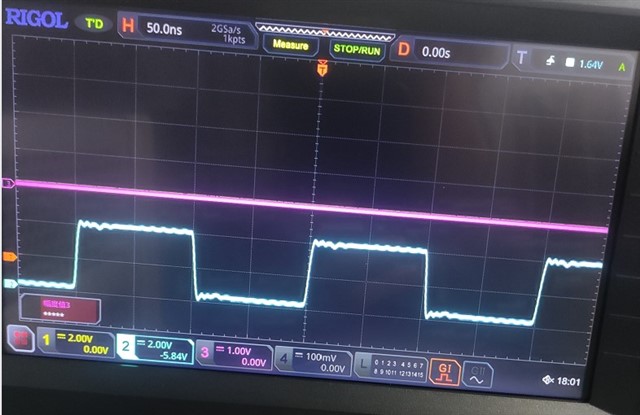

当VDD_ADJ=9V,输出悬空时,波形正常:

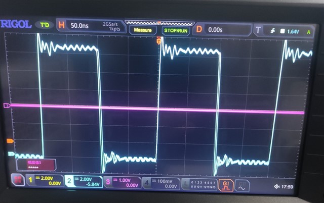

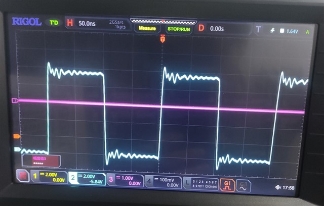

当VDD_ADJ=12V, 输出悬空时,波形出现抖动:
仔细观察可以发现,此时的脉宽以“大-小-大-小”变化。把输出接入频谱仪,可以看到产生了2.5MHz的1/2次谐波。

建议先做两个测试:
1. VDD电容1uF增加到10uF看看?
2. 其次建议你将频率降低一些看看效果?

阈值电压大概是9.3V左右,超过这个电压抖动就突然出现。
加1uF电容,降频到1MHz,这个阈值电压基本都不变。
VDD上有十几mV的同频纹波,纹波大小和形状在阈值电压附近没有什么突变。感觉像是UCC27512器件本身的问题。
GND不是功率地,实际上电路板里没有功率MOS,UCC27512输出悬空
Hi
重新确认下,VDD电压从9.3V以上才出现上述抖动异常?
在OUT脚增加一个2nF的电容看看?
