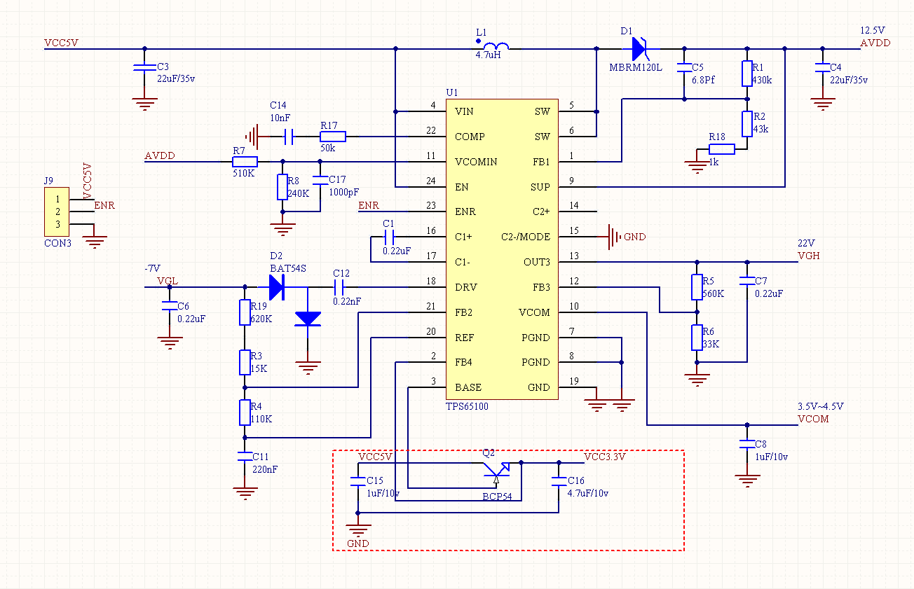

我用TPS65100搭了个电路,驱动一个天马的8寸屏(和群创是一样的),电路按数据手册的推荐。
输出电压分别是:12.5V,22V,-7V,4V,3.3V
现在的问题是空载时,电压都正常;
接上屏后,只有12.5V和3.3V电压是正常的,其它几个电压都低到几乎没了。22V只有2.3V左右,另两个在0V附近。
这是怎么回事呢?
